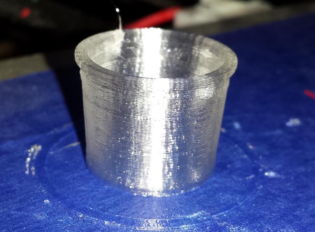

jakpak držíte PETG na cívce? Dostal jsem od známého kus že chce cosi vytisknout, namotal jsem to na prázdnou a ono je to jako živé, samo se to rozmotalo... :?
A má to vypadat nějak takhle? Teplota 250°C, deska 60°C ...
Arachna - mám ještě tulipány 8)

hele pokud tisknes PET-G na tom cinskem hotendu s teflonem uvnitr tak to neni uplne ono. Ale prej se da PET-G tisknout i na teplotach ala ABS. Ale pokud mas zalozni trubku tak je to asi jedno, ona prej chvilku prezije. Mam tu par spulek ale jeste jsem se k tomu nedostal.

Teď tisknu 240°C a 50°C.
Teflonem bych se mohl omotat, po té akci s jeho sháněním :-D
Spíš mi šlo o vzhled, jestli to takhle dopadne normálně nebo jestli se to dá naladit na větší průzračnost... ale to asi nee...

jyrry píše:A má to vypadat nějak takhle? Teplota 250°C, deska 60°C ...
Tisknul jsem ze zcela průhlednýho PET-G Mladeč a je to takový lehce mléčný, neprůhledný, jen dopře průsvitný. Zpřízněný lisovstřikař mi sdělil, že to není "rozvařený" ale je to daný vrstvením a lomem světla v něm.
Takže máš normální výsledek.

Teď jsem to vytisknul na 230°C/50°C a pořád to jde, pořád tak nějak stejné.
Akotát to sakra drží na modré HK podložce, asi to něčím (?) podmáznu aby to šlo líp dolů...
