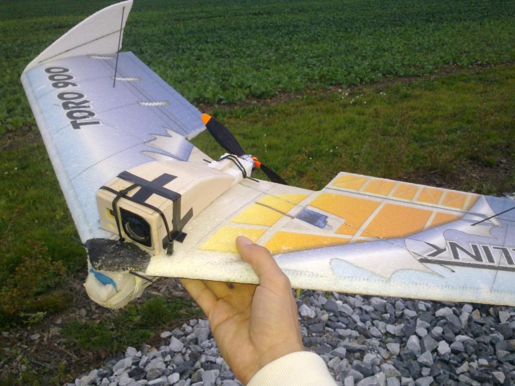

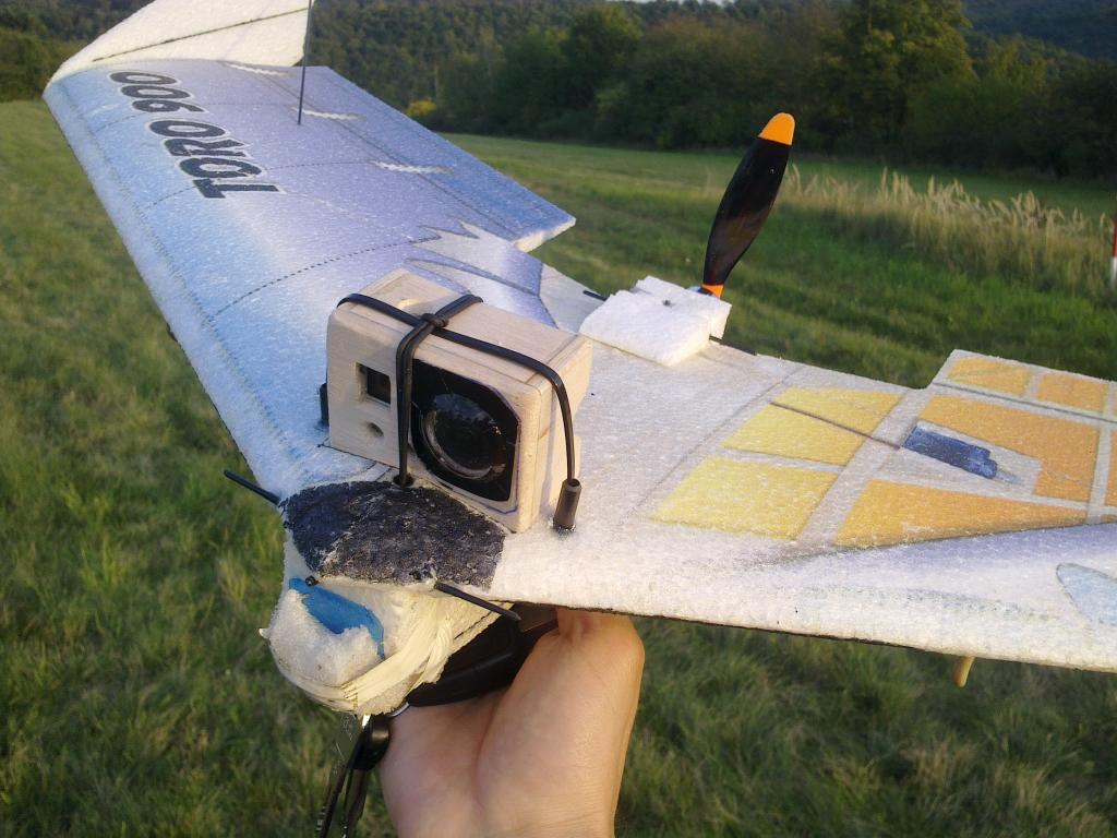

Přidávám pár minifotek kapotáže GoPro na Toru 900. Domeček je balsový, vepředu je origo krytka objektivu a vzadu je alespoň trochu aerodynamický kryt, který snížil hlučnost vrtule (do které narážely turbulence). Dá se to hodit kdekoliv a přistát do ruky. Naklápění díky širokému záběru není nutné. Z 11MPix fotek jdou dělat poměrně solidní výřezy. Ale GoPro je především kamera, nicméně podfunkce fotoaparátu se hodí.

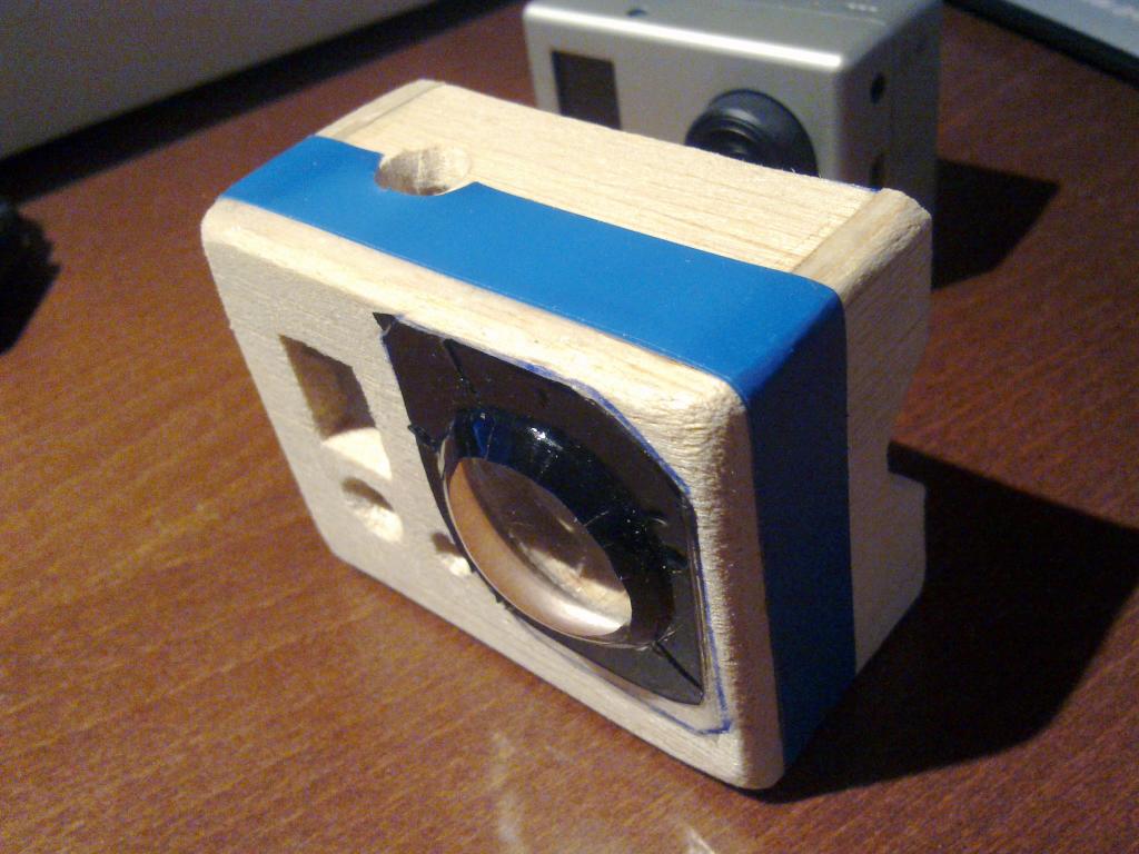

Přidávám pár fotek z výroby balsového domečku na GoPro. Tloušťka materiálu je 5mm. Ze stran jsou v Toru díry a v nich zalepená uhlíková trubka. Zleva doprava to drží kabelová páska a do kříže gumička z cyklocomputeru. Pak jsem vyrobil na koleně o dovolené ten hrb vzadu. Na fotce je ještě provizorní uchycení izolačkou. Vždy odhrnu stranou gumičku a GoPro vyndám. Není potřeba nic střihat a znovu vázat. Létám s tím domečkem i bez kamery. GoPro je celkem slušně chráněno při minimální váze konstrukce. Domeček je asi 8mm zadlabán do křídla.

Domeček je fajn, pěkná prácička; škoda že na nás modeláře víc nemyslí výrobci kamer, aby nám udělali nějakou s minimálním čelním odporem, ve tvaru placatý kapky!

miťo: ta krycí čočka na domečku je držená jen lepenkou? zrovna stavím Maxi Swifta, původně jsem uvažoval o GoProMOUNT+Layer Lens od TeamBlackSheep http://team-blacksheep.com/shop/cat:aircraft ale nakonec mě odradila cena a taky bych asi zatím neupotřebil místo na FPV kameru (i když mě FPV láká) tak jsem vyrobil housing svůj z překližky. Něco jako LAYER LENS jsem si vyrobil taky ale tvoje řešení se mi líbí asi víc, zkusím čočku uchytit taky jen lepící páskou.

Balsa ma na sobě kolem díry na objektiv přilepenou plastovou fólii, na ní samolepící fólie z reklamky drží tu krytku. Ta se prodává po dvou kusech jako náhradní na to odolné GoPro pouzdro. Fólie kolem krytky je nastřižená "do sluníčka", aby se nekrčila. Zatím to drží.
