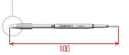

No jak u který - u páječky která nemá výkon tak se to honí velkým hrotem(masivním) ovšem buď se povede nebo se musí čekat až zase dotopí. U takový která okamžitě pere do hrotu teplo(má termočidlo přímo ve špici a topný článek je integrován uvnitř hrotíku) pak stačí tenhle http://www.jbctools.com/c245911-cartrid ... t-346.html hrot a 4mm konektory jdou jako po másle - Radek
EDIT - ta "cartrige" ve skutečnosti měří rovných 100mm -
