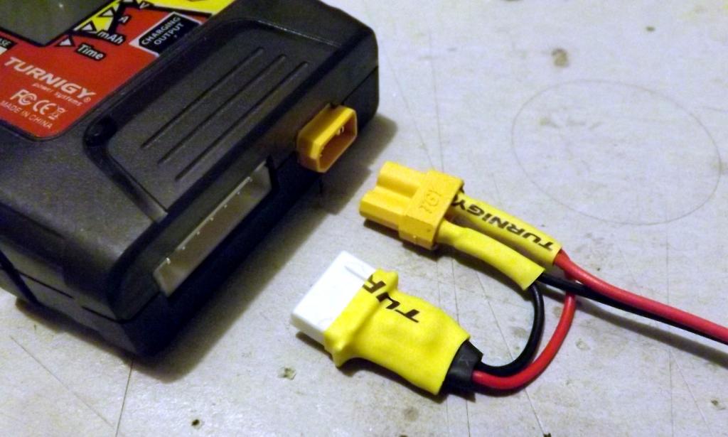

Něco k věci - nabíjení Li-Ion bez balancování ...

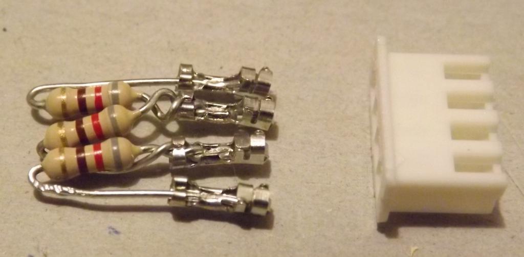

V érech mám vestavěné jak přijímačovky (LiFe) tak "ozvučovací" (LiFe, LiIo) aku a pro nabíjení na letišti jsem si pořídil pidinabíječku která však potřebuje mít zapojený balanční konektor. Protože ale servisní kablík je buď dost utopený u baterek (3s LiIo a 4s LiFe) nebo vůbec není (2s LiFe), potřebuji nabíječ ošálit. Pro ten účel jsem si vyrobil několik balamutítek - odporových děličů, které z napětí celé sady na silovém kablíku naporcují jakoby jednotlivé články. Dá se to vestavět rovnou na balanční konektor:
Jeden aretační výstupek na balančním konektoru odstraňuji (ten "kladný") aby šel konektor 5 a méně "s" zasunout do 6s protikusu na nabíječce bez dalších "balančních destiček" a podobných legrácek.
Odpory jsou "co šuplíček dal"; hodnota není kritická, najdu cca 680-1200 Ohm, hlavně všechny stejné, pokud možno z jednoho balení (předpoklad stejné hodnoty odporu).
