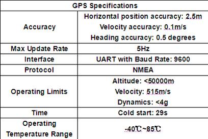

HUB01 +GPS01+FLD02 postrehy z jedneho lietania ( zatial som viac nestihol):
- cold start GPS trval baaajecne dlouho ( 5min ...); podla komunikacie s FrSky techsupport ma byt do 29 sek
- refresh rychlosti na FLD02 tak po pol minute ( malo by byt 1x za sek)
- napajanie HUBu z TX zvlast kablom, data kabel tiez zvlast; neviem preco, DATA port na RX predsa ma +5V, chcelo by to len jeden drat navyse v data kabli :-(
Zratane, podciarknute: v takejto konfiguracii pre mna nepouzitelne.
Zopar info z komunikacie s techsupportom ( snad sa niekomu hodia):
- the GSP chip is u-blox series of NEO-6M
- the default refresh rate of GPS is 1Hz, improving to 2Hz via the hub software, the hub send out the data to FLD in 1Hz, and the FLD updating rate is 1hz.
- GPS parametre na obrazku
- rychlost na FLD je pocitana z varia, nie z GPS :-(
- D4R-II prijimac predpokladaju vypustit v polke marca
Ak sa cez vikend dostanem flashnut TG9x na open9x dam dalsie info.
