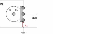

Já bych do audio cesty vůbec nesahal, bude problém to udělat tak dobře aby ses vyhnul rušení od modulu.

Když už bych musel, dal bych stíněný potenciometr do série s reproduktorem.

Poraď aký? (impendancia repro je 8 ohm) 2W. Káblik do potenciometru by som použil koax. zo sluchátiek. (respektíve podobný tienený)

100ohm/log bych zkusil.

Prečo 100 ohm? Nemal by byť zhruba 8 ohm, ako má repro? (aby bola využitá celá dráha poten.)

To záleží jak ho chceš připojit k zesilovači. Když ho dáš paralelně jak teď uvažuješ tak zmenšíš impedanci zátěže pod 8ohm, s 8ohm potem na 4ohmy, a to nevím co na to zesilovač řekne.

mhotar píše:To záleží jak ho chceš připojit k zesilovači. Když ho dáš paralelně jak teď uvažuješ tak zmenšíš impedanci zátěže pod 8ohm, s 8ohm potem na 4ohmy, a to nevím co na to zesilovač řekne.
Toho sa bojím. Skúsim teda len sériovo, ale kde zohnať taký malý 100 ohm loga. a aby nezhorel?
Nemáš niejaký odkaz. (ja moc súčiastky nenakupujem)
Ešte som videl zapojenie s odporom R1. Otom si čo myslíš? Aký by mal mať odpor? (ten by nemohol pomôcť?)

juraj.jurej píše:
http://www.electronics-tutorials.ws/att ... uator.html
