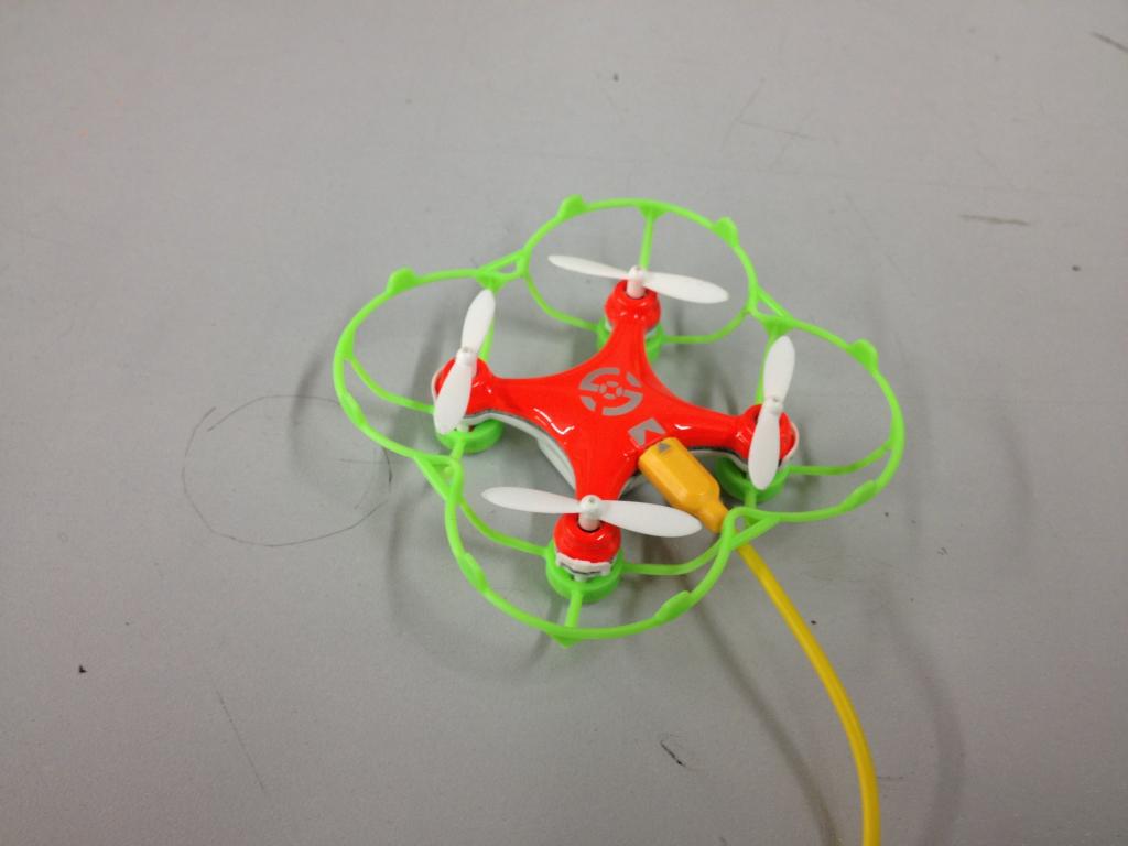

LUJdeCHUJ píše:nabíjím přes usb/220V adaptér,má 800mA není to moc na tu pidibaterku?
To, že je ten adaptér schopen dát 800 mA ještě neznamená, že se ta lipolka takovým proudem skutečně nabíjí. CX-10 se připojuje k USB přes ten nabíjecí kabel, který se k CX-10 dodává viz obrázek níže. Zřejmě uvnitř v tom USB konektůrku na tom kabelu bude jednoduchá mini nabíječka, která by měla jednak snižovat napětí a současně i omezovat nabíjecí proud při nabíjení lipolky zabudované v modelu.
