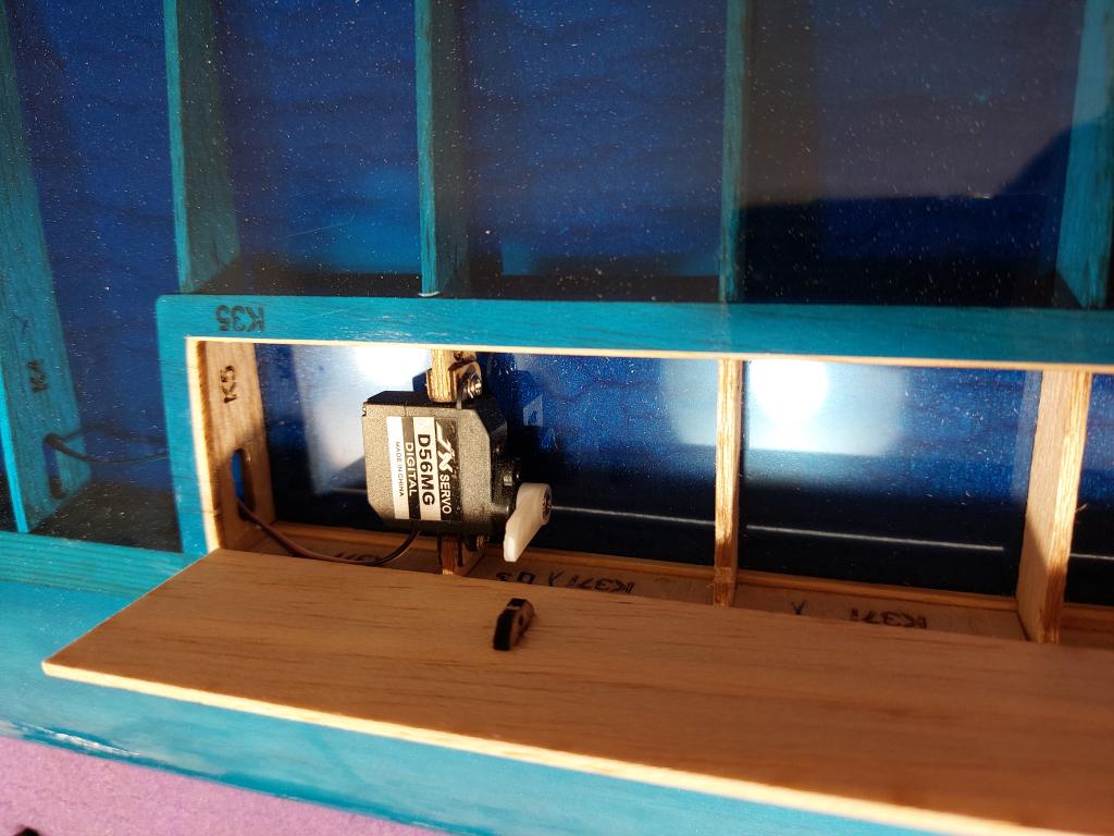

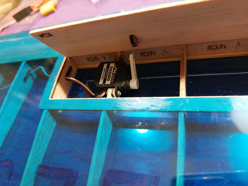

Inspirovala mě fotka od Honzy Kubici ze stavby Sýčka http://www.rcex.cz/?p=6548 . On umístil servo brzdové klapky opačně než já a takto to funguje lépe. Navíc servo při plném otevření klapky není nijak namáhané a lépe se klapka seřizuje

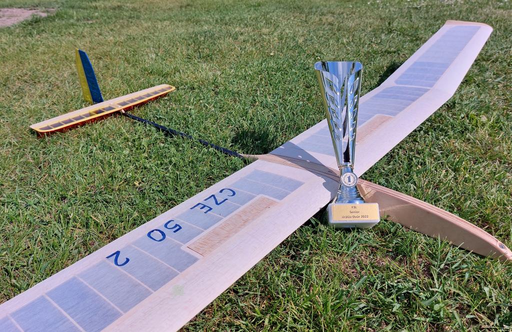

Když jsem viděl RESíka poprvé, tak to bylo na soutěži v roce 2020. Létali s ním oba pánové Kulichové. Létalo to prostě jinak, líp. Tak jsem nelenil a šel jsem se na ty zázraky mrknout. A koukám vidím A-dvojku se servama uvnitř placatého trupu. Tak to by mě nenapadlo. Hned jsem pojal úmysl to postavit. No jo, ale kdo to bude dělat od začátku, času není nazbyt.... V roce 2021 mi volal Jirka Hvězda, že se s Ivem Kulichem dohodli a udělají z toho stavebnici. Zajásal jsem. V současné době ji už víc než 2 měsíce stavím...
. V sezóně se staví dost blbě... téměř každou sobotu nebo neděli závod a doma taky občas musím udržovat naše bydlení. Nicméně v současné době mám hrubou kostru modelu. JAk se mi daří můžete vidět zde:
https://photos.app.goo.gl/jCTuaXffHJLNJdVm9
Po dlouhých debatách a konzultacích s Ivem Kulichem, Jirkou Hvězdou a Jardou Brojírem jsem se rozhodl, že RESík bude potažen vliesem. Navíc je už v produkci i trup na ERES. Ten musím mít taky
Že jsem udělal dobře a pustil se do stavby RESíka je vidět i z výsledků soutěží v Podhořenech minulý víkend. RES vyhrál RESík jak celkově, tak v juniorech. V neděli pak i ERES verze zvítězila v juniorech. Vím, že je to taky a možná hlavně rukama kluků Kulichů.... No uvdíme už se těším na můj kousek.
a tady Jenda Kulich v Podhořanech s ERES verzí RESíka, vždy usměvavý. foto Jan Kubica přímo na závodech v Podhořanech.

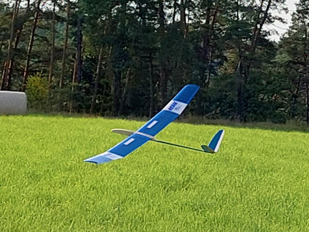

Prázdninami se vývoj Resika nezastavil. Včera jsem zalítal variantu s motýlem. Byl jsem dost překvapený jak model pěkně v termice točí.
