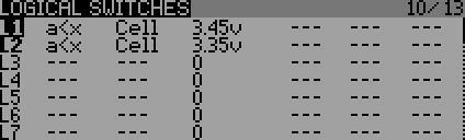

jio píše:To nenastavuješ v telemetrii, ale v rádiu na 10. stránce Logické spínače a hned za tím na stránce Speciální funkce. Nenastavuješ žádné rozsahy, telemetrie ti pak naměřené hodnoty přenáší do rádia a tam je zobrazíš na stránce telemetrie po dlouhém stisknutí tlačítka PAGE..
Tak nic hodím ten senzor do koše už stoho blbnu.To dohromady nedám.

Jardaxx píše:Tak nic hodím ten senzor do koše už stoho blbnu.To dohromady nedám.
Zhruba takto by to mělo vypadat na displeji Taranisu.

#627 Příspěvek od jio »
Toto platí pro 1 až 6 článků. Kterýkoliv článek klesne pod zadanou mez, tak se nejdříve ozve první varování se zvukem warn a když klesne pod druhou mez, tak se ozve varování druhým zvoleným zvukem ring s častější frekvencí

#628 Příspěvek od Jardaxx »
jio píše:Toto platí pro 1 až 6 článků. Kterýkoliv článek klesne pod zadanou mez, tak se nejdříve ozve první varování se zvukem warn a když klesne pod druhou mez, tak se ozve varování druhým zvoleným zvukem ring s častější frekvencí
Kluci zlatí díky vám už to maká.
