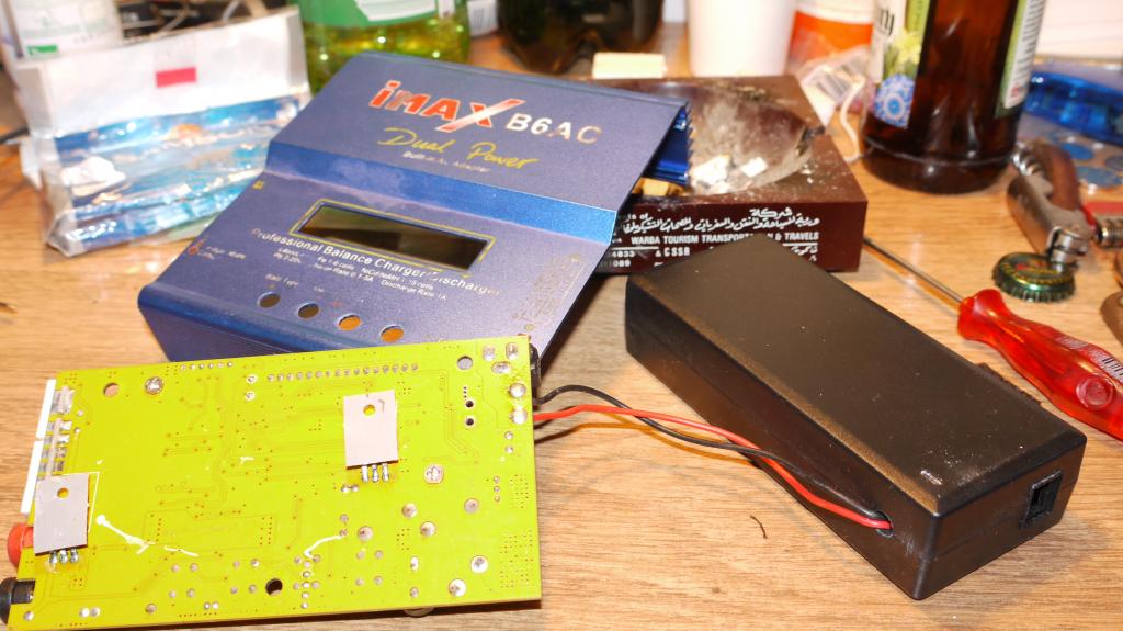

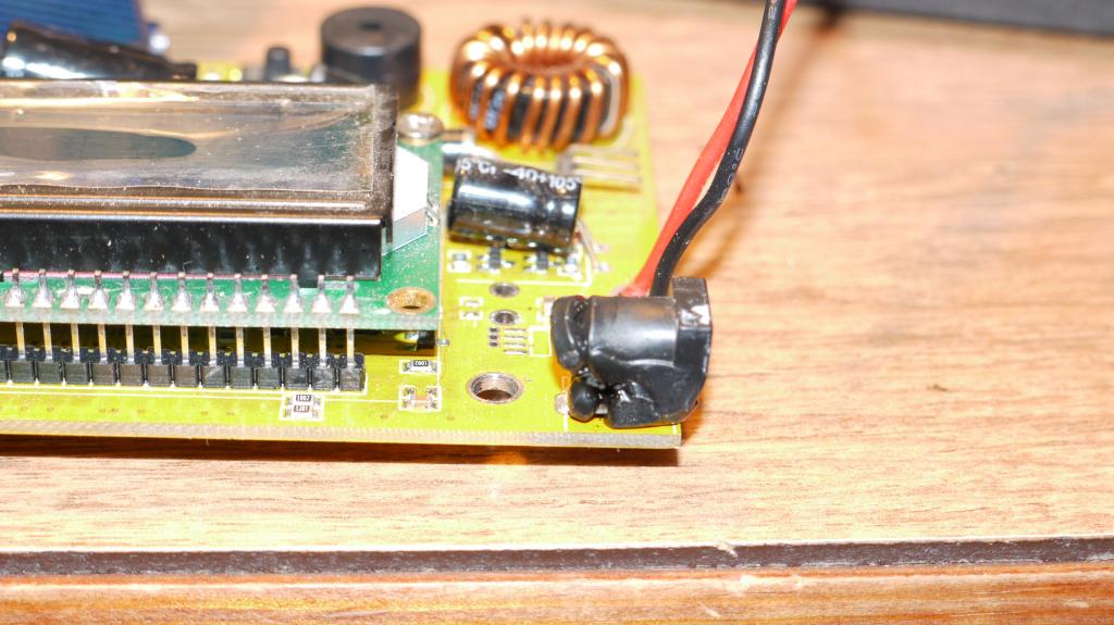

#90 Příspěvek od pepin »
mám tady tu nabiječku na baráku--nabijení nicd vrtaček a autobaterek přez 220v
při odběru cca 4 A se mi začal roztékat ten konektor, co přepíná 220V, nebo 12v---vstupní konektor pro napájení 12v, vyměnil jsem ho a přepínání proletoval---otázka zní---mohu ho případně po tom proletování konektoru zapojit i na 12V zdroj?---rozpojujou se mínusy.
