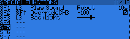

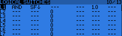

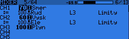

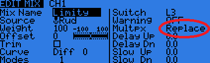

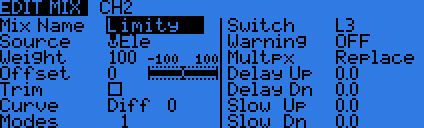

2. KALIBRÁCIA (pokračovanie):
Vždy dajte v kanály na posledné miesto (ako posledný riadok - Limity) nakoľko nahradzuje všetky mixy nad ním.
V špecialných funkciách je zvuková a svetelná signalizácia režimu kalibrácie so zamykaním plynu.
Pred samostatným režimom kalibrácie doporučujem aj s kalibrovať samotný vysielač v menu kalibrácie.

Presne tak. Ale nie je to nič náročné iba pridať do kanálu posledný riadok a zvoliť matematickú operáciu (funkciu) na ZAMENIŤ (Replace). S akým spínačom sa to bude aktivovať je každého osobná vec. Ja som kôli bezpečnosti volil zložitejší inteligentný spínač, aby sa nestalo že sa omylom za letu aktivuje. (Treba si to vyskúšať je to super)
Keď to dajú do firmweaeru, ako si navrhoval bude to super, ale zatiaľ to nieje.

Pretože sa ten log. spínač aktivuje krajnými polohami pák. Ak nie je dobre s kalibrované rádio spínač sa nezopne (neaktivuje) Pokiaľ je dobre kalibrované nieje problém. Je to len doporučenie. (ak si mal na mysli tú kalibráciu rádia) Ak si mal na mysli samotný program (režim kalibrácie) tak na to musíš prísť aj sám.
Ide o ochranu a nastavenie neutrálu, limitov serv a podobne bez použitia predchádzajúcich mixov, kriviek, trimov atď (napr. pri novom modely, výmene serva, nastavenie pák kormidiel a podobne).

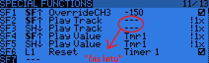

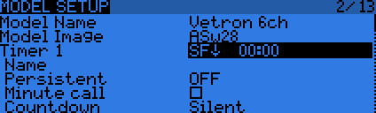

Stopky letu s hlásením. v 2.1 (Timer 1)
Jednoduché stopky celkového času letu ktoré sa spúšťajú a zároveň resetujú aktiváciou plynu (plyn-CH3). Zastavia sa po zablokovaní plynu (po pristáti) a zároveň ohlási dobu letu. Po zapnutí spínaču SH rádio ohlási jeden krát aktuálny letový čas. (napr. počas letu) Je dobre doplniť ešte pred hlásenim stopiek vlastnú hlášku (stopu) na SD kartu napr. "čas letu" (je v prílohe) do súboru Sounds (cz alebo sk), ale môžete to vynechať.
