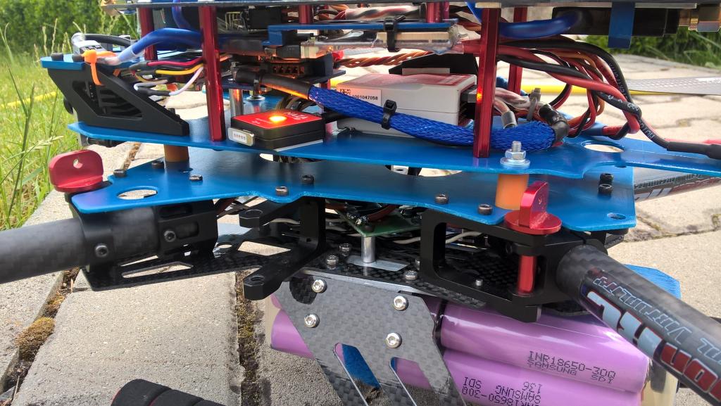

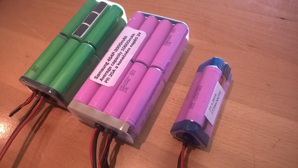

Ahoj Ivane.
To je chválihodné,že měříš napětí...to opravdu alespoň ukáže,jestli baterka není ..min divná:-)
A rozhodně není jedno jestli se měří využitelná kapacita v 1C nebo 000001C.!!! 1C pro např 4000mAh jsou trapné 4A. Tento obrovský proud baterku co má psané na obalu (který snese cokoli..že?) 20C a více rozhodně neohřeje. Dobrá 4Ah baterka má max 3mOhmy na článek...tzn 4x4x0,003...0,048W ztrátového výkonu. To mi jako chceš namluvit,že tento ztrátový výkon ohhřeje baterku tak,že pak místo deklarovaných 4Ah čumím jak jelito na 3500mAh využitelné kapacity? (A to v tom nejlepším případě)
Prostě výrobci..i ti podle tebe lepší (asi myslíš Dualsky),...min děsně přehánějí. Spíš bych to nazval...lžou v pudu sebezáchovy,neb kdyby udali opravdovou při (sice nevyužitelném pro let), ale alespoň přijatelném měřícím proudu 1C skutečnou kapacitu. Tak by se v rámci trhu,kde kupují baterky debílkové co o tom prd ví..naprosto deklasovali. Takže de fakto to chápu... :-) :-)
Mimochodem..lítám na baterku 4S4P..Q30 Samsung. Odkaz na datasheet jsem tu dával..video z letu na 7,5km máš pod textem.
Baterka dělá přesně to ,co datasheet deklaruje...nemám si nač stěžovat. A rozumná cena vravíš...kolik myslíš,že stála baterka ..tzn 16 těchto článků s celkovou využitelnou kapacitou při 20A !!!! 10600mA. O dost méně než tohle..
http://horejsi.cz/Pages/DetailProdukt.a ... cislo=2419
A to ještě oproti té mojí min 3Ah chybí do mé skutečné kapacity:-)
A to na odkazu vem..zatěž to 20A a pošli mi graf kapacity z Powerlabu.
Jediné co je negativní..musel jsem si baterku spájet sám..nebyl na tom futrál s údajem zbožného přání kapacity:-).
Chápu,že ne pro vše jsou LiIon články vhodné..přesnější je,jsou vhodné jen při správném návrhu pohonu určeného pouze pro LiIon.
Takže např do větroně kde se bere po dobu jednotek sekund 60A a více je Lipol zatím jediná cesta. Ale rozhodně bych se lehce smířil s pravdivými údaji o kapacitě..i za cenu,že nebudou tak omračující čísla na nálepkách baterek. Než s tímhle doslova lhaním.

Ber to tak, že se Ti řehtám :lol: protože si jeden z mála, který na "to" přišel a funguje mu to. Palec nahoru tady jako smajlík není.
Takže to ber jako poctu.

Dík za uznání...od tebe si toho vážím.
Jinak pro info ostatním. 16 kusů baterek mi vyšlo na 2320kč.
Záleží na aktuelním kurzu.
http://www.banggood.com/2PCS-INR18650-3 ... 15666.html
I kdybych k tomu připočetl zlodějinu jménem DPH..pořád to pro zvolenou aplikaci quad coptera xj 470 vyjde levněji než značkové 4S-8000mAh. Nedej bože 10Ah.
Vzhledem k tomu,že xj 470 uveze ještě o hodně víc..tak plánuji baterku 4S5P...kde se v pohodě dostanu na kapacitu 13 Ah využitelné kapacity!!!! a cena exponencielně klesá oproti takhle kapacitním Lipol.
PS..kdo z prodejců bude tak odvážný a udělá test vybíjecí charakteristiky (kapacita do konečného napětí 3,3V na článek (pro Lipol musí být toto napětí 3.3V z důvodů aby baterka test přežila bez úhony) baterie 4S10Ah ????
Samozřejmně při proudu 20A ?
Upozorňuji,že když jsem tento test dělal s mojí 4S4P-LiIon tak baterie byla na konci teplá, ale né horká.

No a to je přesně ono - že nejde o závaznou normu je jedna věc, ale hlavně tento test je v praxi k ničemu a vede spíše k hlubokému vybití. A jsme zase u toho, co jsem psal dříve - podle podobného testu (0,2C na 2,7V/čl) naprostá většina prodávaných LiPOL deklarovanou kapacitu splní... Vyslovené podvody jako u kovových 18650 či NiMH zatím v pohonných LiPOL moc časté nejsou. Jen jaksi je takto získaná kapacita dost o ničem :-(
Jinak poznámka pro graup15 - i ty tvoje LiION defakto jen potvrzují platnost těch cca 10% rozdílu. Papírově mají jako 4P mít 12Ah, při reálné zátěži ti vyšlo 10600mAh - vsadil bych se ale, že při vybíjení 0,2C těch cca 11% chybějících do 12Ah také dají...
