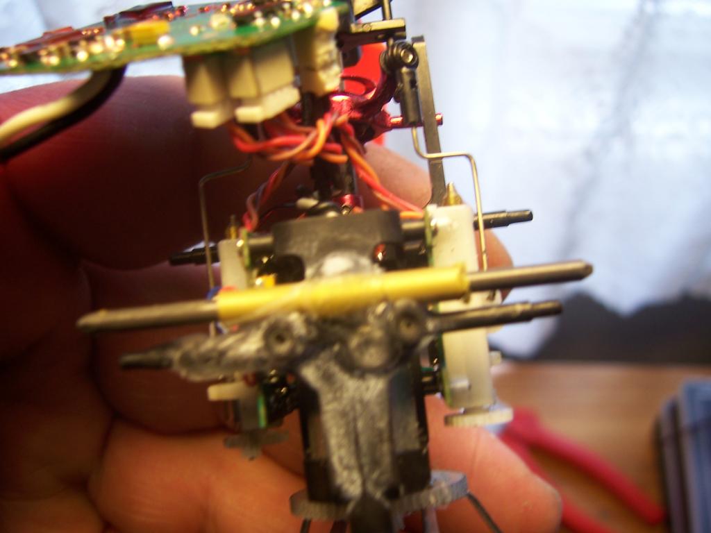

morphix69 píše:nemate nejakou vychytavku na ty drzaky? nebo proste nepadat :D
blog.php?u=2341&b=40
Na jedné kostře jsem takto postupně opravil všechny 4 kolíky. :-)
Co se týče vibrací, tak já už mám vůli od držáku táhla v servu, přes dírku v držáku, desku cykliky až po gripy takovou, že mi asi nepomůže nic. :-( Půl roku skoro každodenního lítání je znát.

Na ten rám a praskající kolíky má supervychytávku Michalll viewtopic.php?f=104&t=35622&p=735214&hilit=Michalll#p735214
PS: Kdo si přečetl všechny fóra mCPX, tak má přehled :wink:. A hlavně se pak neřeší stejné otázky 10x. :-)

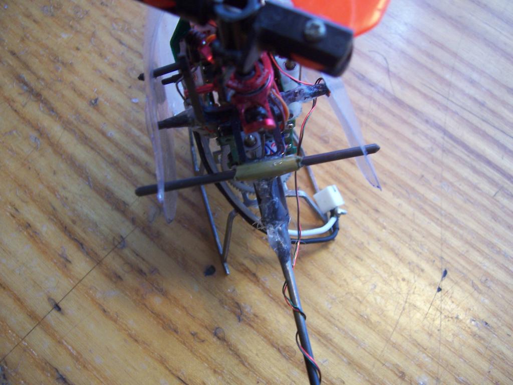

to:morphix69 úchty kabinky jsem už tady nedávno řešil a musím uznat,že vydrží a když ne tak troška prstolepu to okamžitě napraví :mrgreen
Ps.na opravu stačí:prstolep z aktivátorem,prázdná tuha od propisky a 2 mm uhlíková tyčinka

Tak je fakt.že si kabinku můžu kdykoliv ugrilovat v troubě :mrgreen: ,ale ochotně ugriluju komukoliv.Ale teď vážně,kabinky z Durofolu snesou opravdu hodně někde tady na vlákně je fotka mojí totálně zdevastované,to jen pro ilustraci kolik snese.To že praskaly bylo asi tím,že byla okolní teplota kolem nuly,teď to není tak šílené.Jasně že opravuju průhlednou lepicí páskou,teď skouším malou inovaci:kabinku zavěsím jen na zadní kolíky a přední část mám položenou na baterce.Po odskoušení dodám fotku,teď nejde bo venku začlo pršet :-(
Ps.všem kteří si chcou doma grilovat kabinky v troubě ochotně a rád poradím :-)
