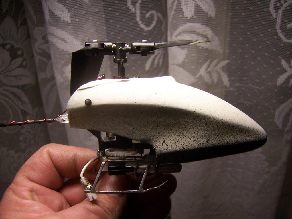

Uchycení kabinky na 3 bodech,zadní kolíky a ze předu položená na baterce.Na zadní uhlíkové tyčce je lepidlem udělaná zarážka a kabinka je k ní přitlačená gumičkama,aby neměla tendenci samovolně spadnout
