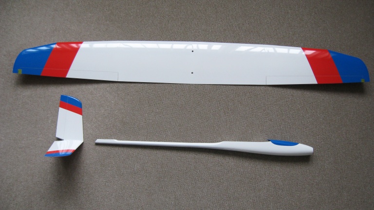

MC uz je doma. Fakt kvalitna praca. Najkrajsie lietadlo ake som kedy drzal v ruke. Dodacia lehota presne podla dohody t.j. 3 mesiace takze maximalna spokojnost.

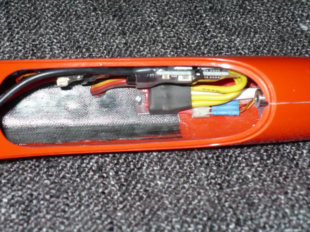

graup15 píše:Hmotí mi to 700g bez baterky. S ní pak 810g.
No ..neboj pevné je to dost a dost. A i ta termika s tím jde v pohodě. Ale jak píšeš..F5J to není.
Ale zatížení Corada mám 32,4g/dm což je hodnota velmi pěkná. Proto se s tím termika dá naprosto v pohodě,i když je to mrňous.
Ďakuejm, tak nejak si to aj ja predstavujem, okolo 800-850 g... na blbnutie väčšiu batertku, na termiku niečo menšie a ťažisko dolaďovať jej posunom :)

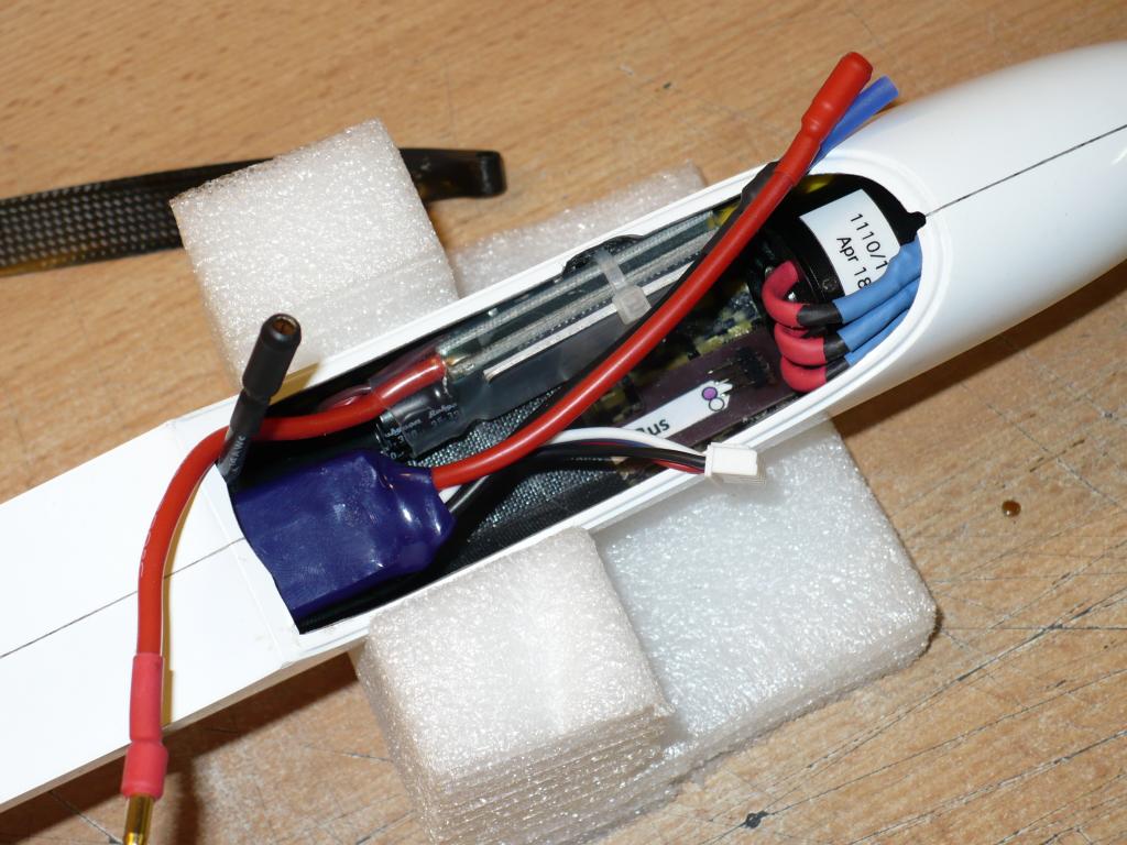

Tiež si myslím že s termikou nebude mať minicorado problém a ešte keď do neho dám bonzáka od Pitlabu :) ( ak sa samozrejme zmestí, lebo ako vidím je to gynekologia :| )
Nenájdeš fotky tvojho osadenia ? Ide mi hlavne o rozloženie jednotlivých komponentov. Kvalitou spracovania budem ja asi tak 50 rokov za opicami oproti tebe :D
Bude to prvý kompozit, takže chcem odpozerať všetko čo sa bude dať :)

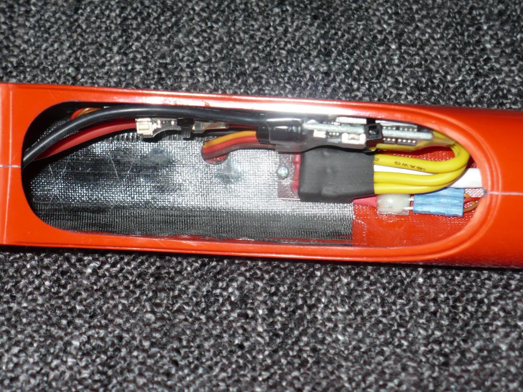

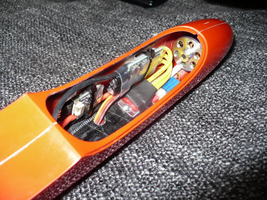

Příspěvky: 7821
Re: Minicorado
#838 Příspěvek od graup15 »
Máš tam i variantu s Neu motorem a reglem YEP 60.
Skyassistant je na Corado moc velký. Já tam mám integrovaný Sm-unisens

graup15 píše::-) :-)
ďakujem, máš to perfektne urobené....tá varianta s Neu motorom je masaker :D...
super, takže sa budem musieť spoľahnúť na seba, poprípade nájsť niečo nové len pre Corado :)
ak by sa dalo, ešte fotky uloženia prijímača a serv motýľa :)
