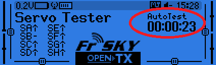

SERVO TESTER (Na 4 servá s nastaviteľnou dobou AutoTestu a funkčnými kniplami)
Na podnet pridávam Servotester. Vo v. 2.1.3 Určite sú aj iné možnosti, ale ja som to spravil nasledovne (ak máte nieaké otázky, dotazy napíšte):
Vychádzam z klasického 4ch. modelu. Poradie kanálov je u mňa: K-S-M-V-(Kr2).
Kanály som použil štyri CH1, CH2, CH4,CH5. (kto chce môže použiť aj viac) CH3-motor som nepoužil, aby sa dal Servotester použiť aj pri osadenom modely zo zapojeným prijímačom. V tedy môžete zamknúť kanály ktorých nepotrebujete testovať servo- hlavne ide o ochranu, či už konštrukčnú alebo samotných serv, ktoré môžu byť rôzne osadené-napákované.
Funguje podobne, ako bežný jednoduchý servotester len nemá plynulo riadenú rýchlosť, ale zas sa dá vo výstupoch serv nastaviť stred pásma a dráha podľa výrobcu. (vďaka Open TX)
Rýchlosti sú tri (Speed 1,2,3 - ovládané prepínačom SA) ktoré si každý jednoducho doladí podľa seba. Speed 3 (plná, bez spomalenia) bi nemala byť menšia, ako rýchlosť serva. Kto má S3- 6 pol. prepínač môže ho jednoducho využiť a napípať šesť rýchlosti. Váha je kvôli koncovým bodom dráhy serva 75%. (Dolaďte si váhu alebo výstupy podľa seba, resp. serva)
Prepínač SB prepína medzi tromi režimami: Stredy - Auto - Manual (Manual je ovládaný potenciometrom S1)

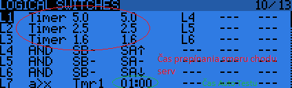

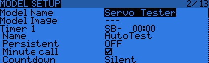

Sú tam aj stopky v režime Auto. (Auto Test) Spúštajú sa s -SB (reset je na SH, alebo prepnutím do iného režimu testu). Je tam ešte alarm s hláškou pri ukončení Auto Testu. Ten je na skúšku nastavený na dobu jednu minútu. (Bohužiaľ ako spraviť jednoduché plynule ovládanie rýchlosti pomocou potenciometra som ešte neprišiel resp. neskúmal) Najskôr si vytvorte Log. spínače, aby ste ich mohli vkladať!

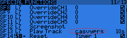

- Zvolte si oznámenie ukončenia Autotestu
- screenshot-12.png (3.65 KiB) Zobrazeno 4077 x

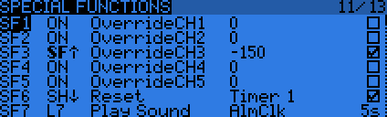

- Blokovanie-povolenie kanálov, reset stopiek a alarm Auto Testu (blokované treba zaškrtnúť)
- screenshot-13.png (2.08 KiB) Zobrazeno 4077 x

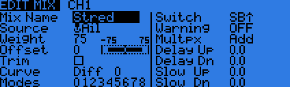

- Stobky na SB - stred (Autotest)
- screenshot-11.png (4.66 KiB) Zobrazeno 4082 x

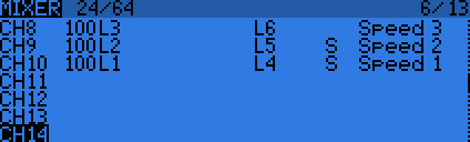

Pokračovanie:
Ako je na prvom obrázku si vytvorte všetky štyri kanály:
- Přílohy
- Časy si upravte podľa seba.
- časi.png (6.09 KiB) Zobrazeno 4083 x
- screenshot-15.png (2.27 KiB) Zobrazeno 4189 x
- screenshot-8.png (1.46 KiB) Zobrazeno 4198 x
- screenshot-6.png (2.1 KiB) Zobrazeno 4198 x

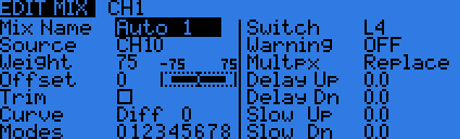

Pokračovanie:
Nezabudnite všade zmeniť matematický úkon na "Replace" (zmeniť-nahradiť)
- Přílohy

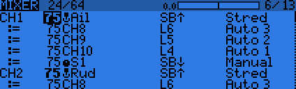

- Manualne ovládanie S1
- screenshot-14.png (2.31 KiB) Zobrazeno 4190 x
- screenshot-13.png (2.28 KiB) Zobrazeno 4190 x
- screenshot-12.png (2.29 KiB) Zobrazeno 4190 x
- screenshot-11.png (2.28 KiB) Zobrazeno 4190 x

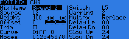

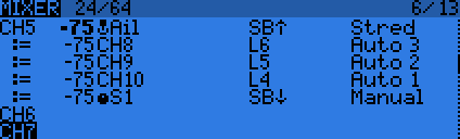

Kanál CH5 má záporné váhy (kôli reverzu)
- Přílohy
- Plná rýchlosť bi nemala byť menšia, ako rýchlosť serva
- screenshot-19.png (2.27 KiB) Zobrazeno 4183 x
- Rýchlosť chodu serv - spomalenie v Auto Teste
- screenshot-18.png (2.3 KiB) Zobrazeno 4183 x
- screenshot-17.png (2.26 KiB) Zobrazeno 4183 x
- Reverzované druhé krídielko
- screenshot-16.png (1.73 KiB) Zobrazeno 4183 x
