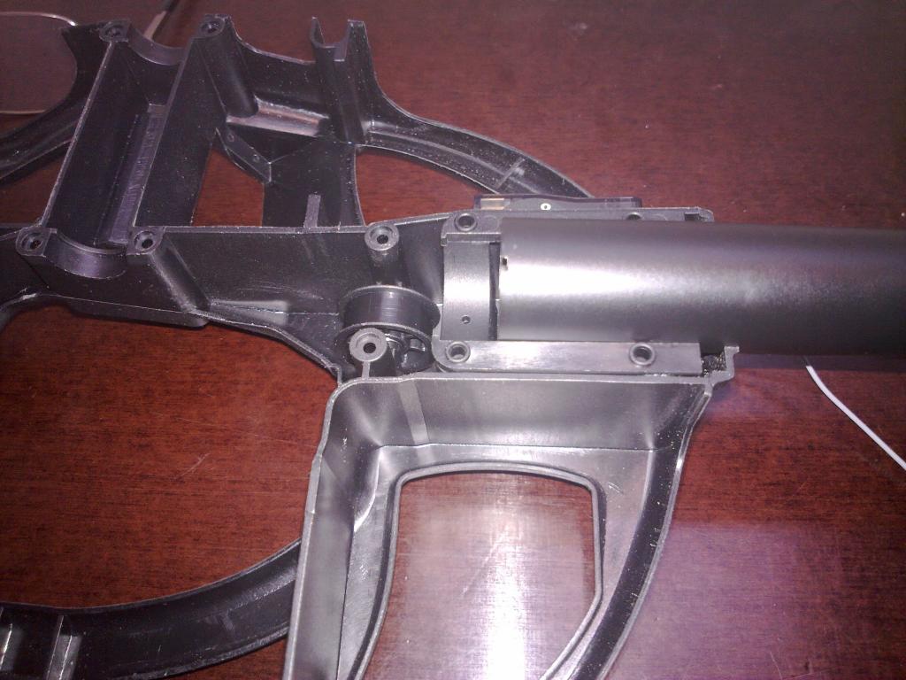

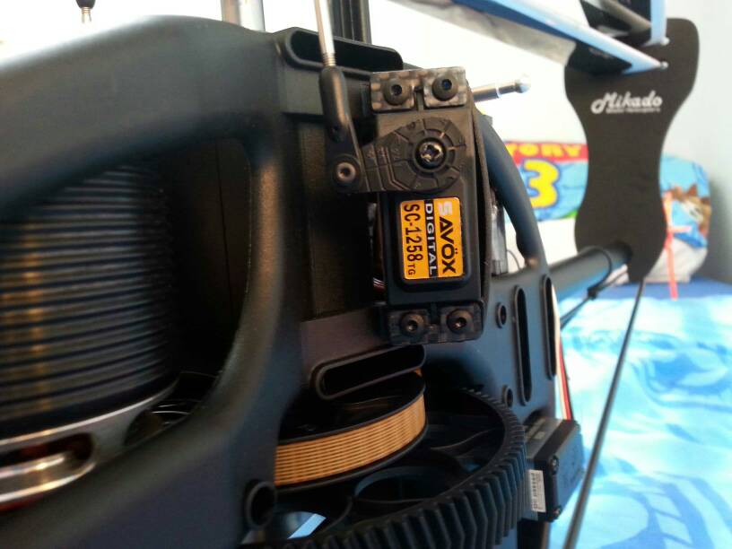

Zdravím,na cykliku mám SAVOX 1257tg a ocas 1290MG a potřebuju poradit jaky páky použít ...ty origo plast se mě moc nelíbí,mám docela strach.nejlíp nějaký kovový páky.Jaké jste použili Vy..? Díky
PS - jedna věc po složení loga 600SX mě dost vadí - trubka v rámu i po důkladném utažení lupe a je cítit že tam je prostě vůle,takhle to má každé logo? ...nebo mám vymyslet jak zvětšit vnější průměr trubky a pak půjde dotáhnout v rámu na fest?

emf píše:Zdravím,na cykliku mám SAVOX 1257tg a ocas 1290MG a potřebuju poradit jaky páky použít ...ty origo plast se mě moc nelíbí,mám docela strach.nejlíp nějaký kovový páky.Jaké jste použili Vy..? Díky
1) páčky bych tam kovové nedoporučoval je lepší když při pádu připadně rupne páka než aby rupl kulak třeba v cyklice o převodech je to asi jedno. Nicméně ty pačky co prodáva přimo mikado http://shop.mikado-heli.de/LOGO-600/Ser ... 858&p=5858
jsou dobré.
2) Nevím opět jak SX ale v mém logu je trubka v trupu usazena že se nehne ani kousek žádné lupani žádný pohyb ani žádné mezery. Trochu si to neumím popravdě ani představit ale rozhodně vůle nebo nějaké lupani by tam asi být nemělo.

Mam uplne nove sx vcera zaletene - trubka sa ani nepohne nieco si urobil nem dobre. Teda lietanie s tymto to je ina liga. :-)
Dal si tam tie plastove dorazy do ramu?

Já mám napájeno já budu mít zálet o víkendu. Nic mi tam nelupe ... někde bude problém.
Páčky ty karbonové, jak psal Irto.

Ja som vyrezaval paky z tych velkych kolies ktore su k servam.

Tak tu trubku oblemcej pájecí kalafunou , pak se v rámu ani nepohne.

http://shop.mikado-heli.de/LOGO-600/Ser ... Futaba.htm
budou dobré i na Savoxy ? - nebude problém ? Nějak se nemůžu dopátrat na kolik zoubku jsou ty ramena ...

savoxy - páky jako futaba

rarko píše:Mam uplne nove sx vcera zaletene - trubka sa ani nepohne nieco si urobil nem dobre. Teda lietanie s tymto to je ina liga. :-)
jj dorazy tam jsou nezapoměl jsem :o) - napadá mě jedině že jsou o něco málo širší než obvykle a proto nepřitáhnu uplně na pevno trubku...

krtek2k píše:Tak tu trubku oblemcej pájecí kalafunou , pak se v rámu ani nepohne.
díky za tip zkusím - a myslíš vyloženě potahat studenou kalafunou,udělat vrstvičku a pak vrazit zpět do rámu,s tím že ta kalafuna zafunguje jako utěsnovač/lepidlo ... - chápu to tak dobře?

Já si teda pomáhám pájkou , vona se tam rozteče. Ale pak to drží fest.

krtek2k píše:Já si teda pomáhám pájkou , vona se tam rozteče. Ale pak to drží fest.
Ok díky udělám to stejně .. :o)

Do trubky jsem jeste vypiloval zarezy do kterych zapadnou zobacky tech podlozek v ramu. Tim mam trubku zafixovanou v ramu i proti otoceni. Steluju a napinam jen vzadu domeckem vrtulky.
nesmi se ten zarez udelat ale moc hluboky, aby se trubka nedotykala vodici rolny.

tak teď rozborka-zborka Loga a problém s volnou trubkou je vyřešen.
Trubka samotná držela v rámu uplně pevně - problém byl v tom ,že jsem zapoměl přilepit vzpěry zadní trubky do těch koncovek a z nich to lupalo a to pak vypadalo jako že celá trubka je volnější a hýbe se...takže uff soudruzi z NDR chybu neudělali vše je OK :o))
