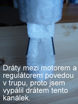

V trupu je potřeba vypálit kanálek pro vedení servokabelů od křidélek do kabiny. Nesmířil jsem se s tím, že by dráty mezi motorem a regulátorem visely na trupu. Proto je povedu kanálek vypáleným pod hřbetem trupu.

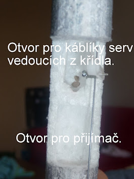

Regulátor bude v zářezu trupu a to docela nahoře - aby bylo dost místa na akumulátor. Přijímač bude umístěn v kabině, částečně ve vypáleném otvoru. On má Hellcat kabinku docela malou, takže ani relativně malý přijímač se tam jednoduše se servem nevměstná.

Přijímač bude umístěn v kabině. Ale protože je malá a nechci aby se tam jen povaloval, tak jsem pro něho vyřízl otvor, kde bude částečně fixovaný. Jak jsem již uvedl, kabeláž mezi motorem a regulátorem je vedená v trupu. Proto musí být spoj rozebíratelný a přitom skladný - zvolil jsem nejmenší rozumné konektory, tedy MPJet 1,8mm.
