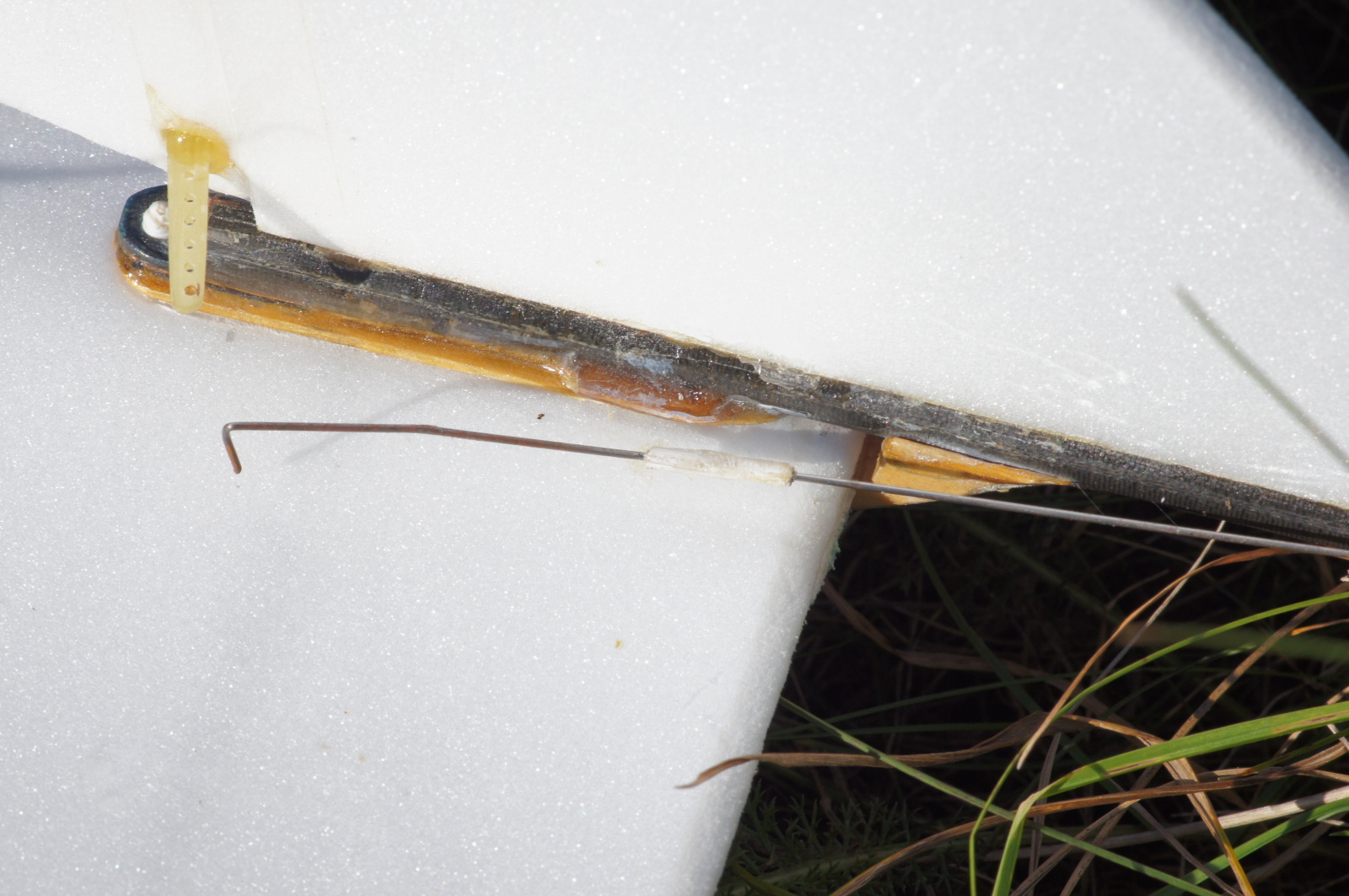

Od roku 2002 používám na malém elektrovětroni (rozpětí 115 cm a hmotnost 315 g) náhon směrovky, kdy struna drží v páce jen tzv. napnelismem. Až do neděle. To se utrhl přilepený kousek lanovodu, kteý slouží jako vedení a zároveň vyvolává onen napnelismus.
Odstartoval jsem proti větru a když už byl model na hranici viditelnosti, tak jsem stáhl plyn a chtěl zatočit. A ono to nešlo. Najednou jsem směrově neřídil. Naštěstí byl vítr milostivý a model postupně odfoukával dál od silnice a blízké vesnice. Potlačením se směrovka asi opřela pákou o zahnutou strunu a model začal ve velkých kruzích kroužit a mi se nakonec podařilo přistát. Až po přistání jsem zjistil proč to najednou nešlo. No, alespoň jsem se ale proběhl. :-)
Už to je proti vypadnutí zajištěné. ;-)
