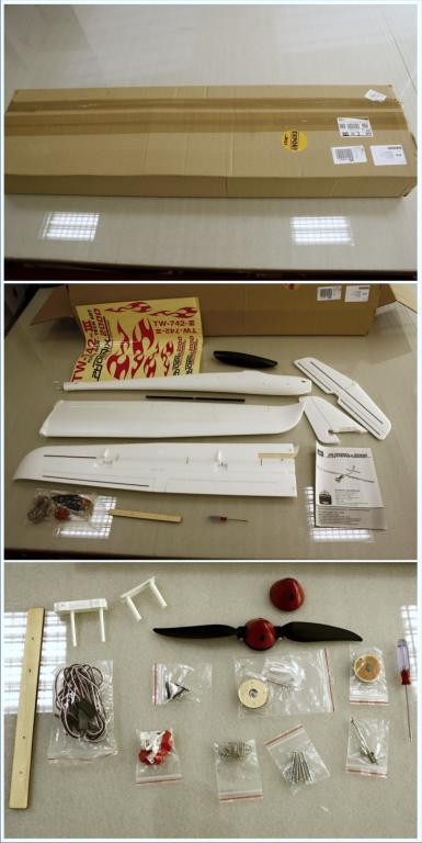

Zde jsou fotky obsahu balení a pár detailů.
Jako osazení jsem vybral:
6x 9g servo HXT900
regulátor Hobbyking BlueSeries 40A
SBEC Turnigy 5A (asi není nutný, ale nic nezkazí)
Motor Turnigy 2836-1000
Kužel 43mm http://www.hobbyking.com/hobbyking/stor ... duct=17624
a karbonovou vrtuli 10x6 http://www.hobbyking.com/hobbyking/stor ... duct=17884
Původně jsem chtěl turbokužel Pohodalet a vrtuli Aeronaut, ale prodražilo by to dost poštovný, tak jsem to vzal všechno v jednom.
Tx Turnigy Er9x + Rx 8Ch
+ nové vidličky
Teď pár týdnů čekání, mezitím připravím design, dám panty, olepím náběžky, ještě uvažuju o tom, že bych tam dal kolečko a lyžiny na křídla, no uvidíme.
Každopádně tohle už vůbec není letadlo na padání, první rána a asi bude na odpis, vzhledem ke způsobu namontování křídel a materiálu trupu, takže s Phoenixem (snad) padat nebudem.

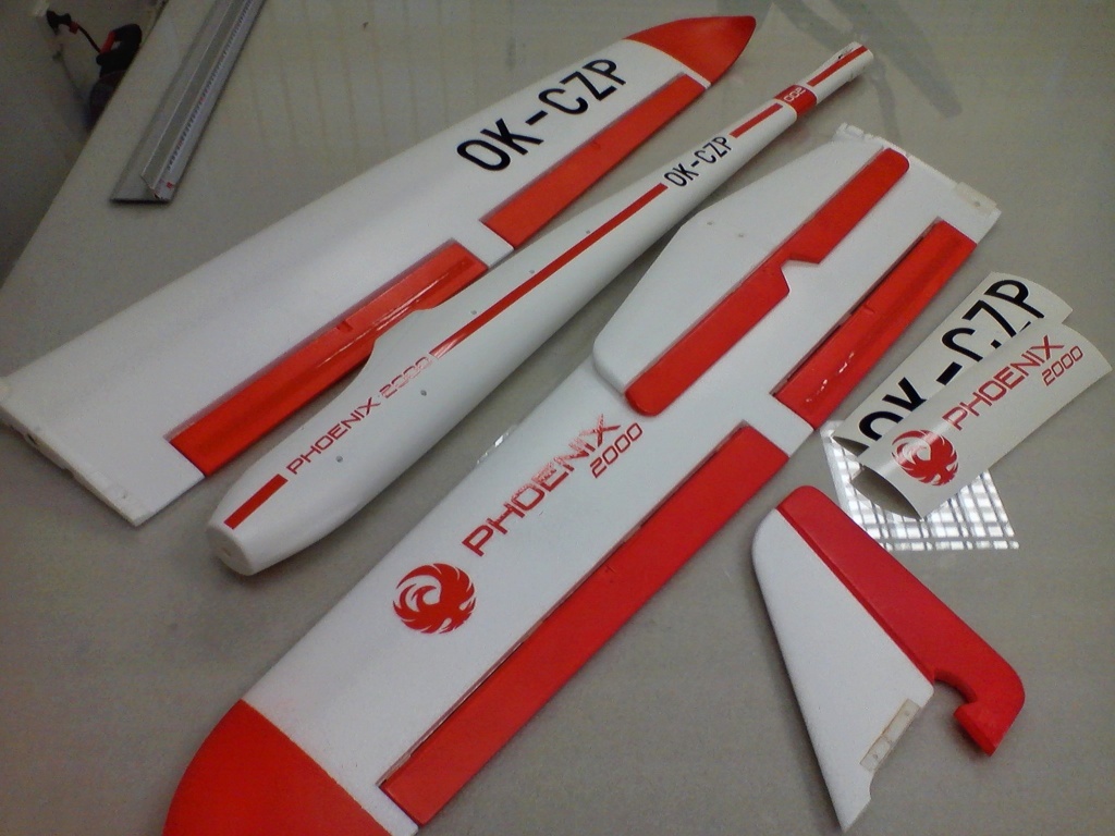

Tak jsem trochu pokročil - natřel jsem winglety a ovládací plochy - zkoušel jsem na to 2 druhy akrylových sprejů, ale na EPO nedrží, musel by se stříkat nějakej plnič na plasty a to je zbytečná práce navíc. Tak mě napadlo zkusit fasádní barvu, kterou natíráme styrodurový 3D nápisy na fasády a drží fakt dobře. Stejně tak bude určitě fungovat i dulux vinyl nebo tónovací pasty do malířských barev. Stačily naválečkovat 3 tenký vrstvy, nakonec jsem to přebrousil houbičkou pod vodou a natřel tenkou vstvou akrylovýho laku - matná barva se zatáhla a je pěkně hladká jako původní povrch. Ovládací plochy jsem odřezal a přilepil na panty 20x36 mm, celkem 20 kusů. Ještě jsem vyztužil klapky uhlíkovou trubičkou, bohužel jsem je nepochopitelným omylem nalepil na horní stranu když jsem si nezkontroloval polohu po odříznutí - chybama se člověk učí, už nešly vyndat, tak jsem to přelepil proužkem samolepící fólie a stejně zakreju všechny ostatní výztuhy, serva atd. No a dneska jsem dodělal marking, udělal jsem si i nový logo, to původní se mi nelíbilo. Na trup jsem neriskoval řádnou divočinu, na tom polypropylénu nebo co to je to nedrží úplně 100%. Ještě zvažuju, že na horní stranu vnitřních polovin křídel nalepim nějaký rozlišovací pruhy, který by šly sundat. Celkově jsem spokojenej, nicméně příště nechám minimálně klapky bílý, že už to bude trochu moc červený mi došlo, až když jsem na ně hrábnul barvou a to už bylo pozdě :-)

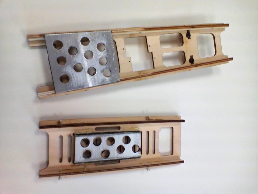

Vyndal jsem překližkové díly z trupu a zespodu na ně namontoval nové díly z odvrtaného 2mm dibondu - kvůli snížení hmotnosti. Díry jsem odvrtal jen narychlo, příště to udělám pečlivěji. Vepředu je destička 2x zahnutá a v ohybech jsou ještě probroušený drážky na protažení sucháče na aku, vzadu jen rovná deska. Nalepeno vteřiňákem a tavným lepidlem. Na tyhle díly pak zespodu přidělam elektrikářskou bindapáskou regulátor dopředu a SBEC dozadu. Vepředu to umožní lepší chlazení regu, kterej je hned pod baterkou - vznikne tam 5mm mezera a vzadu uspoří místo. Samozřejmě by šlo to tam jen nalepit někam na sucháč, ale tohle je lepší řešení a bude se hodit i na příští stavby.

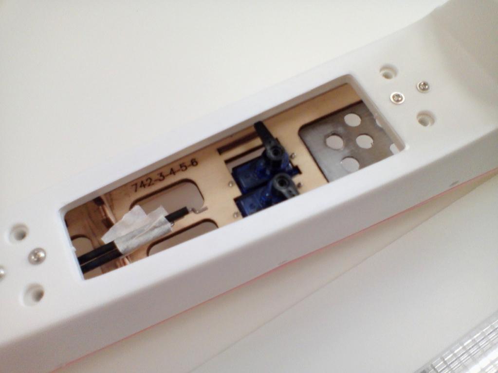

Druhým zjištěním je, že serva pro S a V se musí namontovat zespodu, protože jinak není dost místa na páky pod lemem otvoru. Při zkouškách je vhodné stáhnout lanovody páskou, jde to pak líp zasouvat.

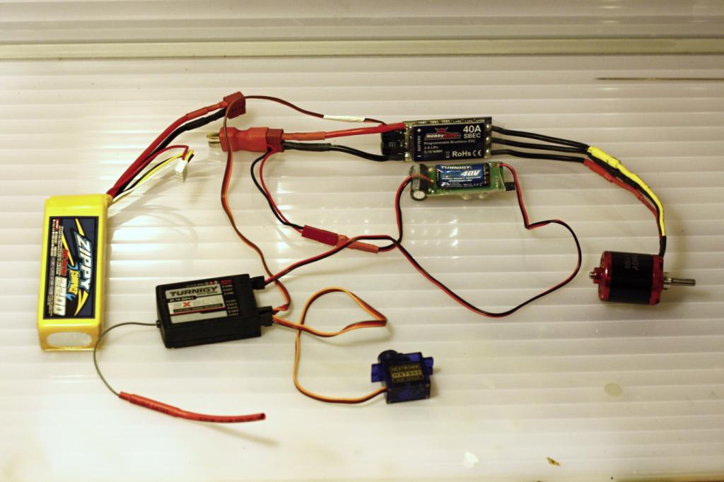

Jak naprogramovat regulátor s odpojeným BECem:
Vyrobil jsem si propojku se dvěma JST konektorama. Jeden přijde do odbočky baterie, kterou se napájí SBEC a druhý do programovací karty. Regulátor se připojí na druhý konektor prog. karty. Pozor na polaritu. Samozřejmě jde napájet třeba přijímačovým aku. Po zapojení se chvíli nic neděje, pak to pípne a je hotovo.
czpredseda
Příspěvky: 447
Registrován: stř 25.07.2012 20:57
Re: Phoenix 2000 EPO
#9 Příspěvek od czpredseda »
Zapojení pohonné a ovládací soustavy:
Regulátor zde řídí pouze otáčky motoru a jeho funkce (brzda atd.) a je nutné odpojit - přestřihnout a zaizolovat prostřední čevený +vodič na kabelu do přijímače. Také je možné použít regulátor bez BECu, např. Hobbyking SS series, ty jsou však většinou 40A a více. Napájení serv zajišťuje SBEC, který je připojený odbočkou z aku JST konektorem. Do přijímače je SBEC připojený prvním konektorem shora označeným nepochopitelně BIND. Při párování přijímače se propojka vkládá do konektoru BAT. (prohození BIND/BAT platí pouze pro tento typ přijímače, u jiných je většinou označení správně)
SBEC je použitý pro případ přehřátí a výpadku regulátoru, kdy zůstanou serva funkční. V tomto případě to není nezbytně nutné, protože to je celé dostatečně dimenzované, takže přehřátí nehrozí, ale chci si to vyzkoušet pro použití v jiných modelech.
Celý řešení s SBECem je možné také obejít použitím 5V přijímačové baterie, která se připojí přímo do pozice BIND na přijímače.
Regulátor a motor je zapojený do přijímače na libovolném kanále, obvykle 3, serva potom do dalších kanálů, každé servo budu mít na jednom kanále, na křidélka a klapky je možné použít V kabel pro křidélka resp. rozdvojku pro klapky, podle toho jestli mají stejné nebo opačné výchylky. Toto řešení se mi však neosvědčilo, protože nejdou nastavovat diferenciace a subtrimy pro každé servo zvlášť, proto je ideální mít každé servo na vlastním kanálu.
Pokud plácám nějaké nesmysly, tak mě prosím opravte, koncipuju to jako návod pro začátečníky od začátečníka a zároveň si psaním opakuju, co jsem se naučil :-)
Na závěr dotaz pro zkušenější: i po naprogramování rozsahu plynu a jeho postupném přidávání motor cca v 10% najednou cukne - při přidávání i ubírání potom běží normálně - nevíte co s tím či je to normální? Nastavení je vidět na programovací kartě v předchozím příspěvku.

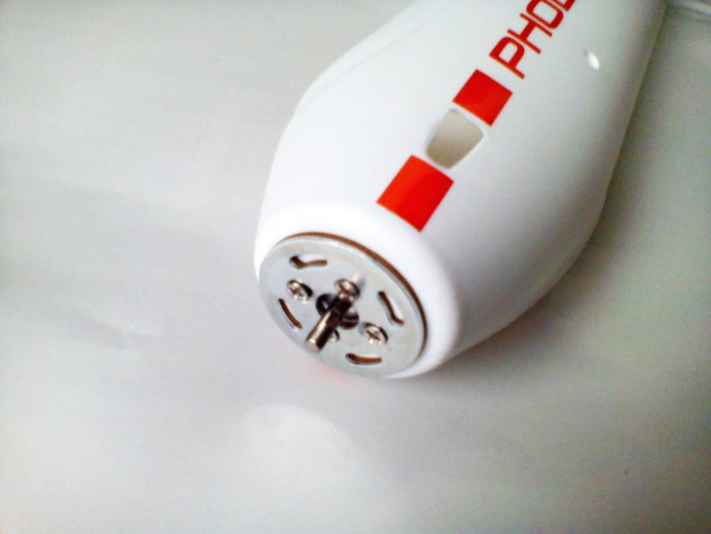

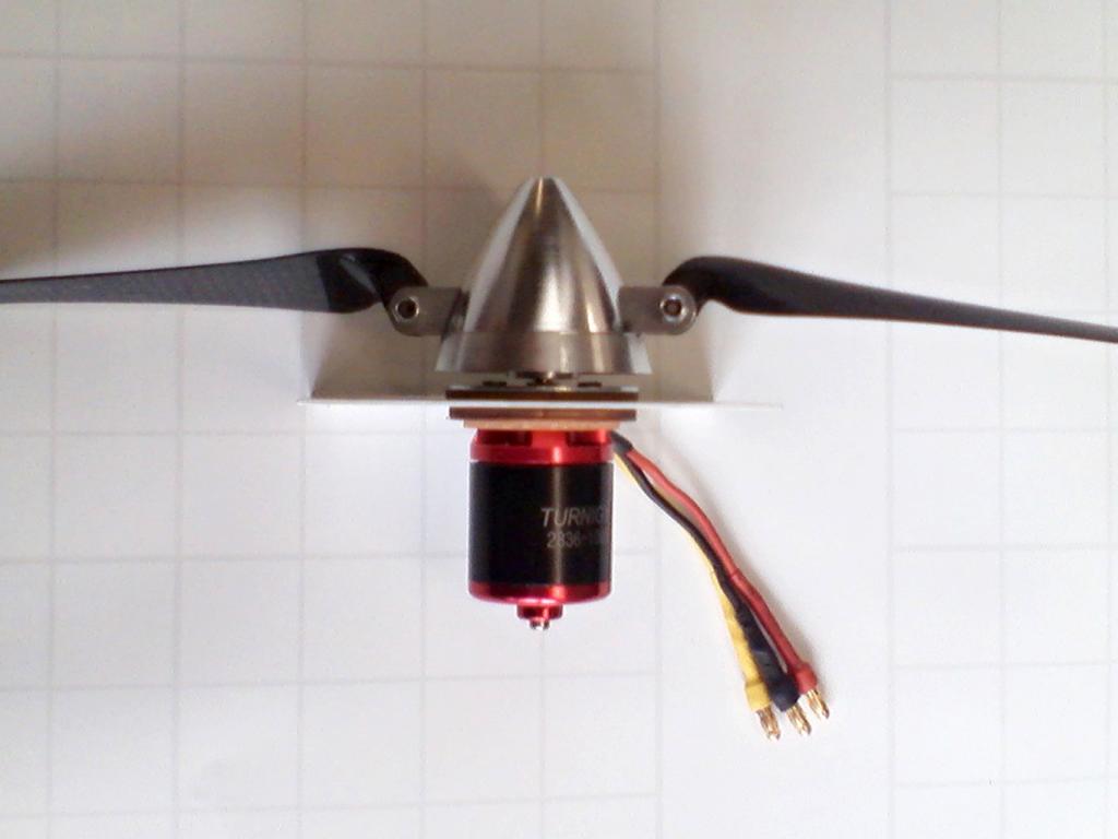

Cvičná montáž motoru:
Zkusil jsem, jak namontovat motor - vzhledem k prostoru v trupu to půjde dost blbě, tak jsem to zkusil nejdřív venku - otvory na ložích byly všechny s roztečí 16 mm, proto je třeba 2 propilovat na 19. Pořadí vrstev od kužele je - kovová - tenká překližka - trup (znázorněný 1mm deskou), překližková tlustší (je třeba vyvrtat díry) a cuprexitová kvůli tepelné izolaci. Nejdřív to naostro osadím bez úprav a lepení, při zátěži zkusim, co to dělá, a kdyby se to nějak přehřívalo tak to začnu řešit.

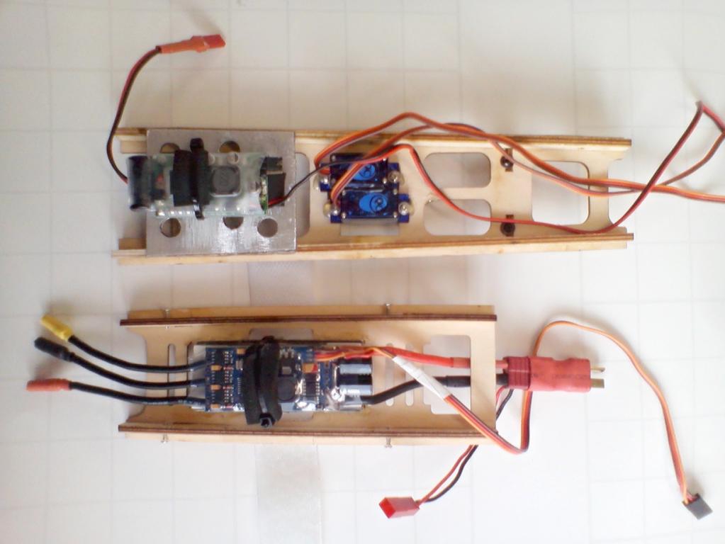

Montáž regulátoru a SBECu
Jak jsem psal výše - namontoval jsem tam dibondové destičky, na které je to přidělané bindapáskou. Pod SBEC - (vystupuje tam kondenzátor, tak se to páskou srovná - je cca 3mm tlustá) a na obě součástky jsem ještě nalepil 3M jednostraně lepící pěnovou pásku, pevně se to pak stáhne, ale nepoškodí se součástky.

Montáž motoru:
Motor je na místě a jde tam opravdu blbě. Je dobré si pomoct přilepením kabelů k rotačnímu plášti papírovou páskou - oblepením, to pak jde sundat pinzetou, potom jde otáčet i přední částí motoru při držení za rotační část. Nejprve jsem si natočil správně díry, pak jsem si pomohl dvěma dlouhým M3 šroubama - tím jsem to zajistil proti otáčení, následně zašrouboval napevno 2 šrouby s 16 mm roztečí, vyšrouboval dlouhé Mtrojky a zašrouboval místo nich zbývající dva. vystupující osa je dlouhá dostatečně, je tam ještě rezerva 1-2 mm. Jak je vidět, místa je tam dost i na větší motor.

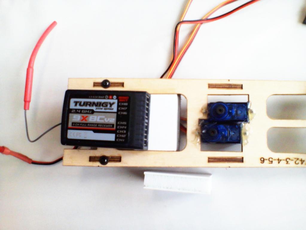

Umístění přijímače:
Přijímač dám do přední části zadního otvoru - mezi regulátor a SBEC. Do otvoru v překližkové desce jsem zalepil kus STADURU - to je 10mm tlustá deska ze dvou vrstev 1mm plastu uvnitř s vypěněným jádrem (viz detail) - je lehká a přiměřeně pevná - výška od dospodu nalepeného dibondu k hornímu okraji překližky je akorát 11 mm, takže ideální - 1mm rezerva na pěnovou lepenku. Přijímač tam bude napevno - vleze se tam akorát natěsno a zároveň budou po sundání křídla přístupné kontakty. Krásný řešení, žádný suchý zipy, anténa bude napevno směřovat dopředu, k boku trupu ji přichytim tímto, stejně jako kabely v trupu: http://www.hobbyking.com/hobbyking/stor ... 10pc_.html. Přijímač bude pod šrouby ucycení křídla, takže je třeba zkontrolovat délku šroubů, aby ho nějak nezmáčkly.
Znovu omlouvte fotky z mobilu.
czpredseda
Příspěvky: 447
#14 Příspěvek od czpredseda »
Přijímač je na místě, vejde se tam úplně perfektně. Vzadu jsou dobře přístupné konektory i označení kanálů. Anténa je uchycená - přes smršťovačku jsem dal ještě kousky 4mm a 5mm - drží akorát, není to přilepená, takže snadno demontovatelná, zároveň nebude v blízkosti žádných kabelů. Dole je pod destičkou vidět připevněný SBEC.
