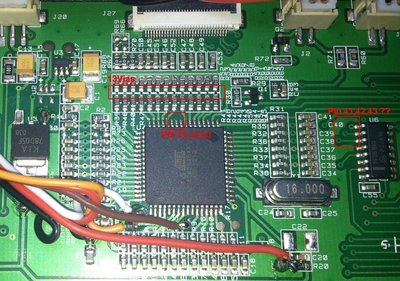

Ten postup má pár drobných problémů.
1. pájení na procesor - u 9xr jsou ty piny vyvedeny na U6 na pravé straně, kde se budou pájet lépe.
2. ten U6 bude ovlivňovat měření baterie, bylo by ideální ho vyřadit - to si myslím že lze ignorovat
3. Takto zapojená telemetrie je jednosměrná, nepůjdou nastavit vnitřní alarmy modulu - nastavení alarmů modulu v menu nebude fungovat - dají se ale použít alarmy přes funkce firmware vysílačky (to je stejně lepší)
4. Ten odpor 500R by měl umožnit flešování bez vyndaného modulu.
5. Převodník není potřeba, ten modul se připojí ještě na TTL takže není potřeba převádět. Proto se pájí do modulu místo připojení na konektor telemetrie. (Já bych použil převodním a do modulu bych nezasahoval, ale to je na tobě -technicky je to jedno)

Vďaka Mhotar Tak to môžem tak zapojiť s tými pinami pri U6 som počítal. Tie dva odpori 220 ohm môžem vynechať a zapojiť to priamo za pôvodné odpori, ako to robil RiMr len predeliť tie cestičky a spojiť to s tými pinami pri U6? Do modulu by som nechcel moc zasahovať. Môže mať to prepojenie jedným vodičom v ňom niejaký negatívny vplyv? Tie alarmy na module ma netrápia všetko sa dá nastaviť v Open 9x. Aké sú tam prednastavené alarmy? (na module) netreba ich vypnúť, aby to neupozorňovalo duplicitne? Ja som si myslel, že na vysielači sa nedajú nastavovať alarmy modulu iba cez toto rozhranie: http://www.hobbyking.com/hobbyking/stor ... Cable.html
Po HW úprave pri flešovaní má byť modul vybraný je to tak lepšie? (bezpečnejšie?) Píšu MODUL TAKE OFF a dosť nato upozorňujú.

Spravil som telemetrický mód podla hore uvedeného odkazu na 9XR fóre. Nahral som open 9x s FrSky.
Keď zapnem rádio všetko ide až na to, že sa my nedá vypnúť spínač THR.CUT Skúsil som aj znovu prehrať Open 9x ale stále to isté. Premeral som spínač a funguje normálne len nereaguje naň rádio. Neviete kde by mohla byť chyba? (môže byť niekde skrat) Odpory som pripojil na piny pri U6 môže to mať niejaký vpliv?

Bohužel nejsou ty dva piny procesoru volné, alespoň ne ty co mají HW TX/RX buffer, jsou na nich dva přepínače. Proto se ty přepínače těmi dvěma dráty přehodí na jiné volné piny a uvolněné TX/RX se použijí pro telemetrii. Ta úprava pro telemetrii se dělá buď obousměrná, a nebo jak jsem viděl i jednosměrná. FrSky TX modul umí totiž hlídat některé telemetrické hodnoty sám a má vestavěný i pípák, tyhle hodnoty se ale musí nastavit, buď externě, nebo rádiem - to ale musí být obousměrná komunikace. S tou vestavěnou signalizací telemetrie se ale už nyní moc nepočítá a používá se převážně propracovanější systém rádia, takže se dá vnitřní systém FrSky modulu ignorovat a vyhodnocovat data rádiem, proto je někde použito jen RX. Pokud uděláš jen jednosměrnou, budeš mít v OpenTX položky pro nastavení vnitřních alarmů TX modulu, ale nebude to samozřejmě fungovat a pokud budeš mít TX modul kde jsou alarmy nastaveny, nebudeš je mít jak vypnout (dá se to připojením TX modulu k seriovému portu PC a softwarem)
