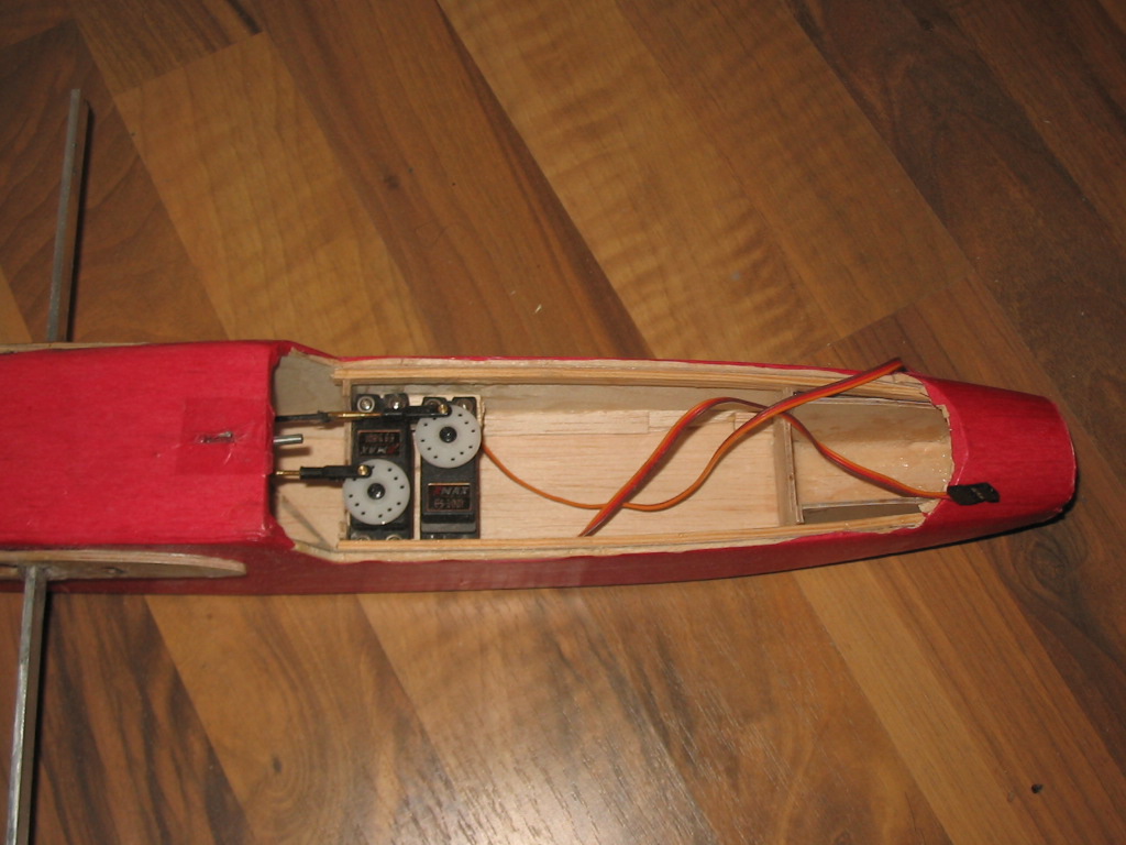

Co se ale ukázalo jako větší problém, tak to je osazení motorem. V popisu modelu je uvedeno, že autor provozoval model s motorem Phasor 30-3, což je motor s průměrem 35 mm. A motor s takovům průměrem není šance do špice modelu dostat - ať jsem měřil, jak jsem měřil, tak prostor v trupu (a i motorová přepážka na plánu) nedovolí použít motor s větším průměrem než 28 mm. Takže začalo hledání-bylo potřeba najít motor, která se do modelu vleze a současně bude mít dostatečný výkon, aby nějak rozumně utáhl model o rozpětí 2.8 m a s letovkou nějakých 1500 g. To nebylo plně jednoduché... Nakonec jsem dostal nabídku na koupi motoru Hyperion GC2218/12, který díky tomu, že jde o řadu motorů speciálně pro větroně, má zúžené čelo, takže se v pohodě vleze. Co se týká výkonu, tak podle údajů výrobce by měl s tříčlánkem a s vhodnou vrtulí dávat dostatečný výkon.

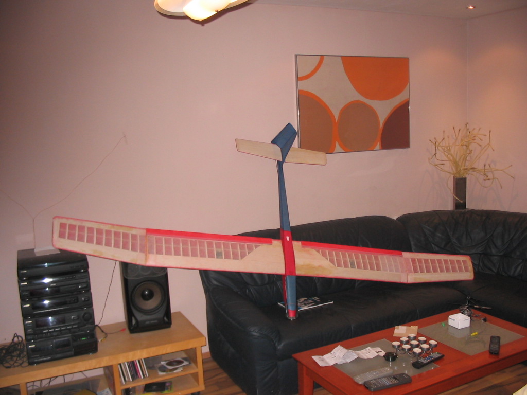

Zatím je hotový trup, ocasní plochy, 1/2 křídla před potahem, druhá polovina křídla je ve stavbě.

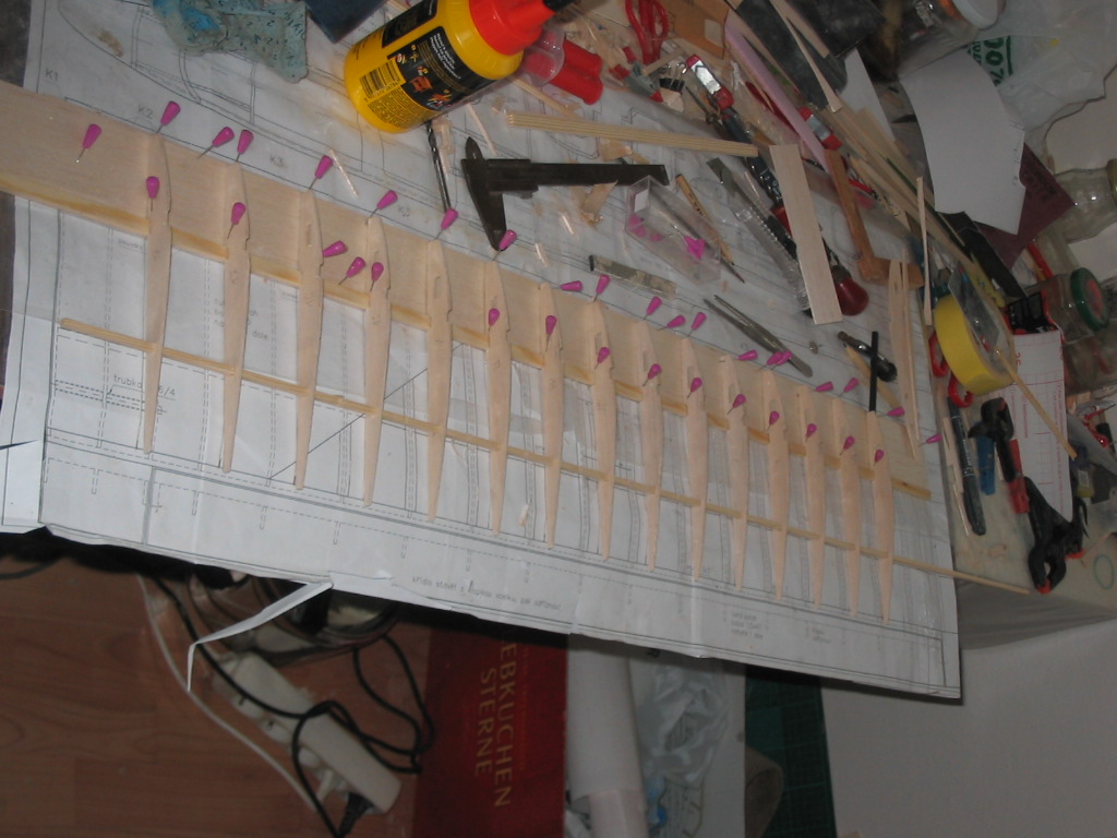

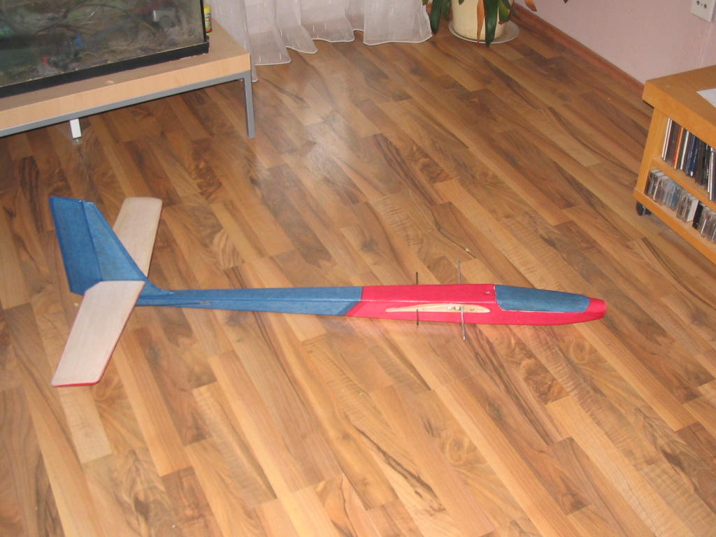

Pár fotek:
Radegast - omotorovaný RCVS

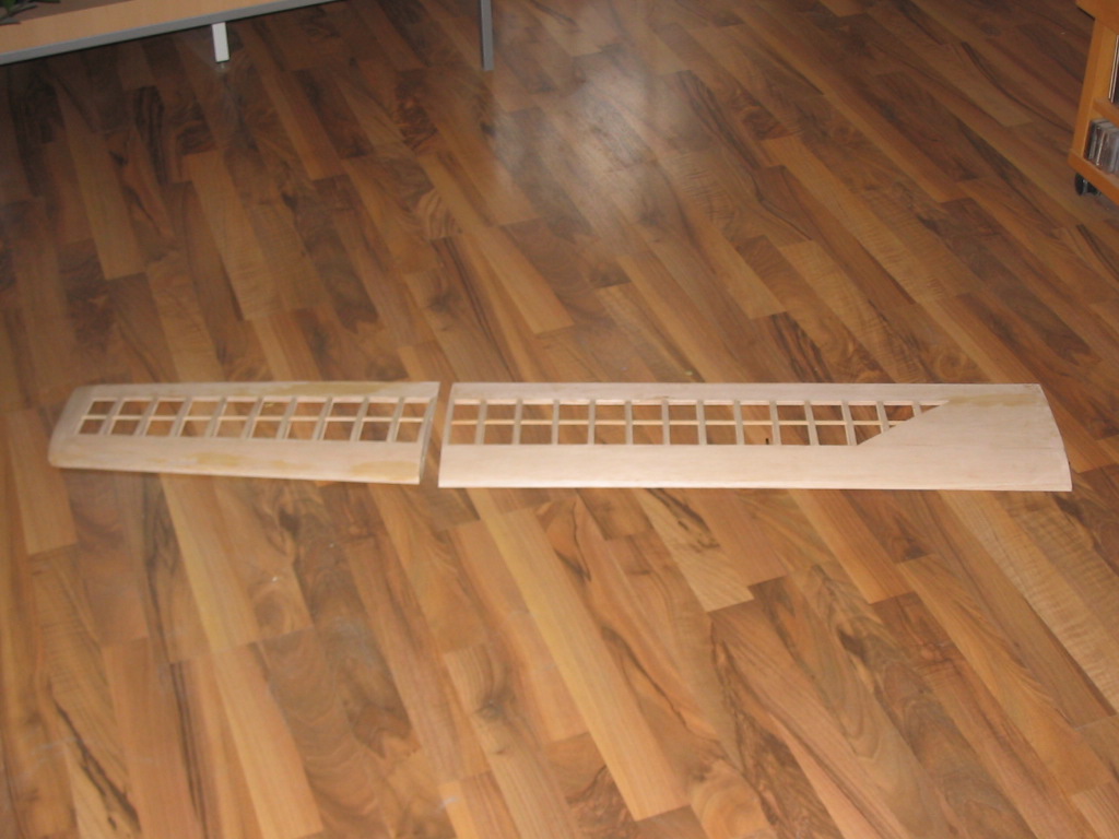

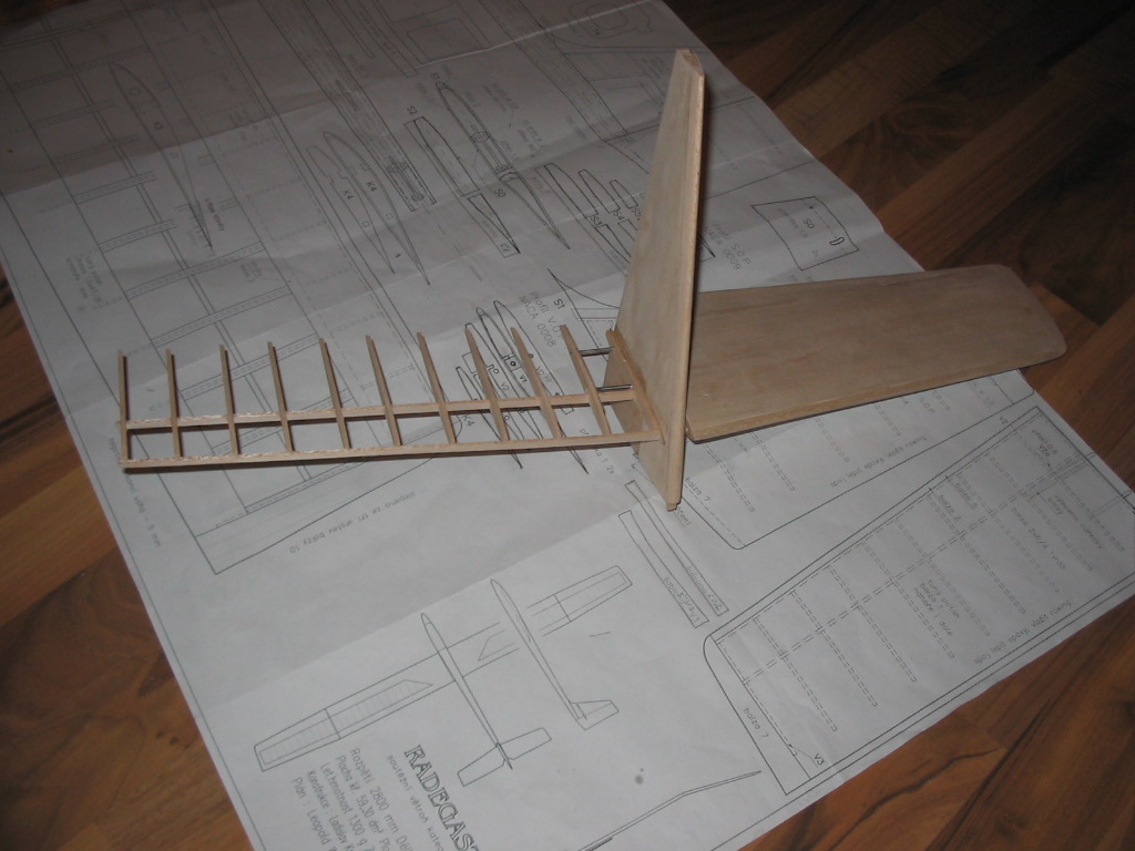

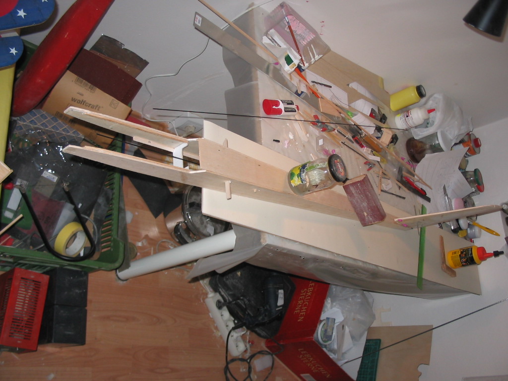

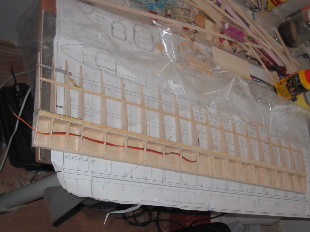

Radegast - omotorovaný RCVS - další foto
Pár dalších fotek ze stavby

No nevím,jak budou klapky fungovat v tomto místě ve funkci křidélek.

Tak dneska jsem dokončil. Už zbývá jen osadit baterku a pokud seberu v neděli odvahu, tak proběhna zálet. Je to zatím největší letadlo, které mám, trochu se toho bojím
EDIT: vypadá to, že se dostanu na letovku cca 1500g, což je plošné zatížení 22,6 g/dm2. To vychází jen o gram víc, než je uváděno na plánu u bezmotorové verze, tak pokud jsem něco nepodělal při stavbě, mělo by to lítat. Motor Hyperion GS2218/12 by s vrtulí AE 11/6 a trojčlánkem měl dávat podle datasheetu výrobce cca 340 W, což je výkon 226 W/kg, takže i stoupavost by měla být slušná.
