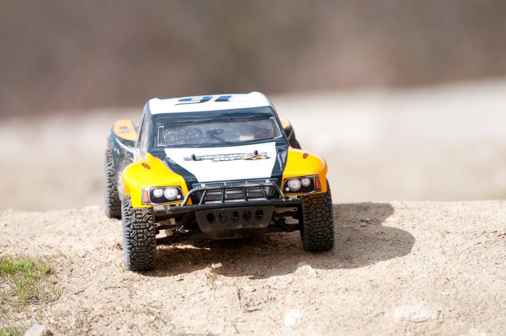

Kúp si to, je to psina. Na 2S sa vykašli, ja som tam vrazil rovno 3S 5000mAh. Zippy hardcase, sedí tam ako prdel na šerbel. Niektorí pacienti do toho dávajú aj štvorčlánok. Vlezie aj ten, to som si však už netrúfol. Na 3S je motor v pohode, neprehrieva sa a regulátor zvláda takisto bez problémov.
Jazdí to svižne a dá sa objednať aj z Holandska (odporúčam). Menil som zatiaľ len kolesá - tá "špongia" vo vnútri sa dezintegrovala po pár jazdách na prvočinitele a mal som pocit, že jazdím s defektom. Kolesá na Slash od Traxxasu na to krásne pasujú.
Autíčko jazdí poslušne ako šteniatko, nie je to žiadny extra rýchlik, ale na to, aká je to opacha, to jazdí super. Aspoň ja osobne ako totálny neuatíčkar som úplne spokojný. Jediné, na čo sa priprav, je drhnutie vnútra skoro po každej jazde - pre pilotov trošku nezvyk.
Zároveň odporúčam autíčkarsky vysielač a prijímač - kúp kľudne ten najlacnejší z HK. Mal som trošku obavy, predsalen páčky sú zvyk, je to však skutočne výrazne lepšie na ovládanie. Zároveň je škoda likvidovať slušný letecký prijímač - prach a bordel totiž skutočne vlezú všade...
Aha, a ešte odporúčam kúpiť toto. Hodí sa to na uchytenie karosérie k prednému rámu, inak ti bude vyskakovať naň a rám namiesto jej ochrany bude fungovať ako jej drtička. Okrem vymenených kolies a tohoto úchytu som na aute zatiaľ nič nemenil...
Pár ďalších fotiek tu: http://www.rcportal.sk/turnigy-trooper-sct-am3027
