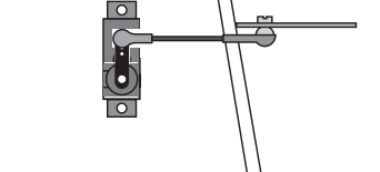

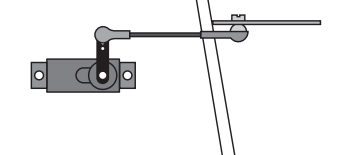

může někdo ze zkušenějších říct, zda je nutné servo pro křidélka dávat takto (jak jsem to viděl ve všech návodech)
nebo je to jedno a můžu je dát takto?

Je to jedno...od toho tam ty zoubky jsou... :-)

..ono je to jedno,ani jedno ani druhe to nie je to prave orechove.Pri maximalnej vychylke by malo byt tiahlo v rovine s pakou...kridelka alebo vyskovky alebo hocicoho...max vychylka max sily....teda,nerozkladame silu....

2952 píše:Je to jedno...od toho tam ty zoubky jsou... :-)
..ano,je to jedno,ale oboje je blbe...

Boro píše:..ono je to jedno,ani jedno ani druhe to nie je to prave orechove.Pri maximalnej vychylke by malo byt tiahlo v rovine s pakou...kridelka alebo vyskovky alebo hocicoho...max vychylka max sily....teda,nerozkladame silu....
..tedy radíš posunout na obrázku servo o cca 2 mm nahoru?...Nelétám nic soutěžně ani obří modely, zatím jsem tohle pravidlo taky nedodržoval...
No-myslím, že důležitější rada pro začátečníka by byla, že výchylky kormidel řešíme nejdříve konstrukčně při stavbě modelu a nastavením na vysílači je jen doladíme. Dost často se to bohužel dělá jen tím nastavením a pak se nevyžívá celá dráha serva...

#6 Příspěvek od Milan Nes »
jedno to není ... je lepší pokud je servo viz obr 1
důvod je prostý - ozubená kola jsou v servu za sebou, takže ve směru za sebou dokáží
vydržet větší zatížení a nejsou excentricky namáhány při tahovém zatížení na páku
dokonce některé firmy to přímo uvádějí v návodu k servu
akorát za mne bych to nedělal ani jedním způsobem z těchto dvou ... raději naplocho,
jak už tu kolega zmínil - uzamyká se servo na max výchylkách a obecně mi přijde že je méně namáhané a méně hrozí očesání

Milan Nes píše:jedno to není ... je lepší pokud je servo viz obr 1
..myslím, že ta výhoda je pouze "laboratorně" měřitelná...
A tak bych také řekl, že rozhodující je "jak se tam servo lépe vejde" :-)

Pani,
je najlepsie ,ak je servo na lezato.V kazdom pripade pri maximalnej vychylke by mala byt os tiahla kolma na paku VOP,kidelka.V nule,ked sily nie su maximalne,tak je to na sisato....tiahlo nie je kolme a tak je to lepsie,logickejsie.
