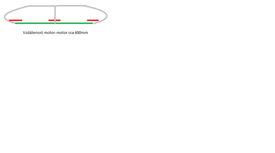

Zdravím,
potřeboval bych nějak ochránit svou koptéru před pády. Napadlo mě z každého konce vést na protější konec, eventuelně nad střed koptéry, prut, třeba z laminátu nebo z uhlíkového vlákna, který by koptéru chránil před nárazem do země z boku a při pádu na "záda". Viz obr. v příloze.
Nevíte jaký prut (kulatina/trubka) a o jakém průměru by se k tomu dal nejlépe použít?
Díky

Si spočítej, jak dlouhý pruty bys potřeboval.
Ta konstrukce, aby byla stoprocentní, by byla dost těžká.
Můžeš zkusit si udělat takovou obr kouli kolem celý koptéry.
A nebo, jak ti už radili, naučit se lítat.
Si tady trošku přihřeju polívčičku.
http://aukro.cz/quadcopter-trainerquad- ... 07374.html
Proč nemít koptéry dvě? Jednu na trénink a druhou, na to, až se s tou tréninkovou naučím?

Já si stavím svoji koptéru a celou si ji programuju na Raspberry Pi, nemam tam žádný profi controler. Lítat jak malej Jarda si s tím klidně můžu, ale já musím testovat :-)
Tén polystyrenový rám je dobrý, ale já potřebuju outdoor, tohe by mi moc odfukoval vítr neb to má velkou plochu.
Co se týče hmotnosti, tak mám tam 4xNTM 28-26 20A, takže furt lepší ať se mi to trošku trápí, než ať se mi to ničí, už jsem si zlomil 4 vrtule :-D
Potřebuju prut, co pujde dobře ohnout, optimum mezi prúměrem/pružností k dosažení potřebného oblouku/pevnosti. Nevím kde bych to u nás koupil, tak to potřebuju na jistotu objednat z eshopu :-)

Aha, tak v tom případě bych šel do té koule z prutů.
Rozteč motorů máš 600mm, k tomu počítám 10" vrtule, takže průměr koule bude skoro metr. Docela macek.
A z čeho ty pruty? Asi laminát průměr 3mm. Ale kde to sehnat, to netuším.
Každopádně o = pi*D = 3,14m
Edit: Rybářské potřeby nebo pruty do stanů možná

Ticcino: proč zrovna průměr 3mm, máš s tím zkušenost?
Super nápad s těma rybářskýma potřebama!! Díky pomohls :-)

Inspiruj se u Phantoma a jeho ochranných oblouků kolem vrtulí. Nicméně mé zkušenosti říkají, že je to hmotnost navíc a při havárii se to stejně rozfláká. Akorát budeš kromě koptéry opravovat i rám. :wink:

Použij hadice a spojky na pneumatické rozvody 6mm (Parker, Cejn apod.). Je to pevné, lehké a dobře se s tím pracuje

V rybářských potřebách neuspěješ. :( . Jednak se ty díly na pruty zužují, jsou kuželovité, a druhak aby byli dost dlouhé, budou mít takový průměr, že to neohneš.A třeťak ty tenké špičky na pruty jsou jenom krátké.Ty delší kusy jsou trubky,ne tyčky , taky neohneš. Takže z toho kouli neuděláš. Ale šel by udělat pružný podvozek o velkém rozpětí a tyčky na ochranu vrtulí. I tak to bude těžké monstrum. Zmenši copter, když testuješ vlastní desku, je jedno jak to bude velké.Menší je na testování vhodnější, tam může deska spíš ukázat, co umí. Menší je lehčí, menší setrvačné hmoty , lepší poměr pevnosti a hmotnosti a daleko menší následky po pádu. A taky tu tvoji ochrannou kouli usocháš daleko snadněji. Když vyrobíš bastl z kousku čehokoli, třeba překližky a dřevěných hranolků, náklady budou malé.

Kdybych mel byt vetsi jazykovy nacista nez jste vy, tak potom zadny prut rozhodne neochrani kopteru ani pri padu; ale ochrani pred dusledky padu, jinymi slovy: ochranuji kopteru pred pady - abychom nebyli takovi nacisti :-)
Pouzit mensi kopteru pro me nema velkou vyhodu, jsou zde vetsi naroky na frekvenci stabilizace a to se mi nevyplati.

georgeld píše:Pouzit mensi kopteru pro me nema velkou vyhodu, jsou zde vetsi naroky na frekvenci stabilizace a to se mi nevyplati.
V tom případě tě stejně pošlu do rybářských potřeb - dej pod koptéru síť. :lol:
