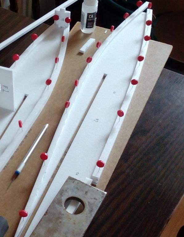

mám tie okrúhle /na foto/ - sú úplne v pohode, akurát som ich dávno nevidel v predaji /možno prehľadať net/ a ešte pár tých kuželových šedých z čias pioniera......
