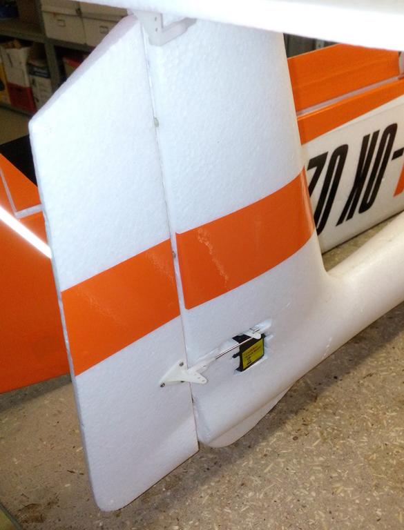

Co takhle udělat rozpojovací táhlo ke směrovce? Na pantech pak směrovku otočit kolmo.
Záleží jak máš udělanou páku směrovky. U malých modelů to bývá takto:
- pak stačí táhlo jednoduše vyháknout.
No a u většího modelu bych udělal kulový kloub, jaký se používá u helikoptér, a pro přepravu bych ho vždy vyháknul kleštěmi na kulové klouby.
Kulovy kloub.jpg (4.93 KiB) Zobrazeno 2458 x
A nebo nějaký demontovatelný čep.
A nebo to rozpojovat ne u směrovky, ale někde v trupu, třeba u serva?
Kdybys udělal rozpojovací panty, stejně bys musel řešit odpojení toho táhla. Takže pokud směrovka dovolí (svou konstrukcí) otočení o 90°, tak by stačilo pořešit pouze to rozpojení táhla.

Ahoj, táhlo rozpojovací je. Je tam taková ta plastová koncovka, co vypadá jako "děrovací kleštičky průvodčího" ... Bohužel samotné odpojení nepomůže, jelikož směrovka má výchylky cca 45°. A o těch 8cm, co má celá směrova, to vážně potřebuju "zkrátit"... Takže buď 90% nebo odmontovat.
Napadlo mne do kýlovky vlepit takové malé plastové bloky s dírou na závěs a z boku s červíkem na dotažení, ale je to zaprvé amatérské a nevím, zda bych něco takového dokázal vyrobit. :?

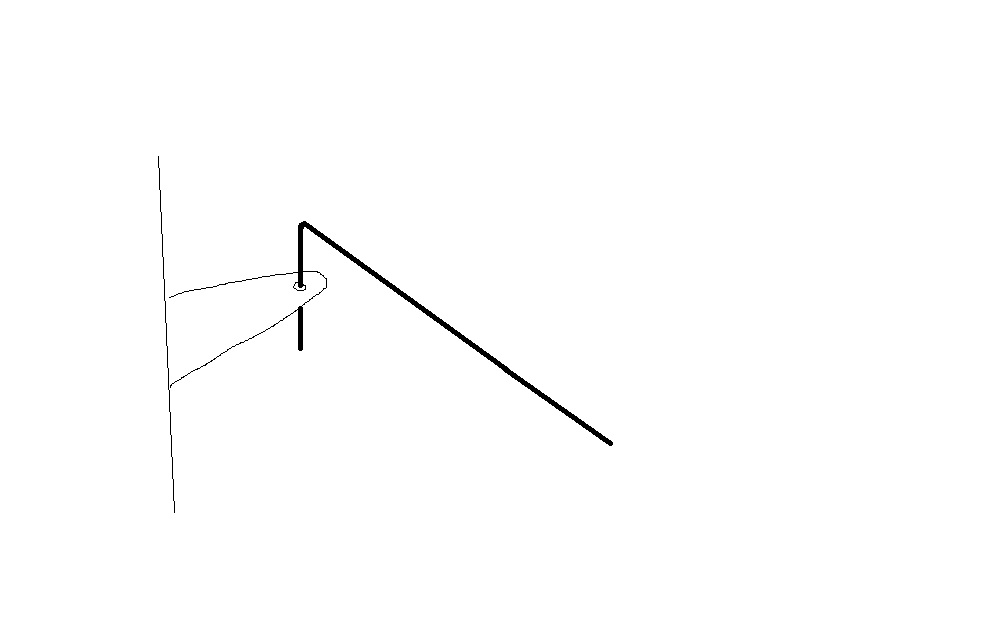

Vytáhni z úlastových pantů "čepy" a nahraď to jedním dlouhým drátem, který protáhneš všemi panty, nahoře stačí potom zajistit aby se nemohl vytáhnout.

... staci pres klasicke panty prostrcit ocelovy drat vhodneho prumeru ( po cele delce smerovky) na jednom konci s ockem ,nebo vhodnym ohybem ( poslouzi k zajisteni dratu proti samovolnemu vysunuti0. V pripade potreby ho vytanes a smerovice upadne.

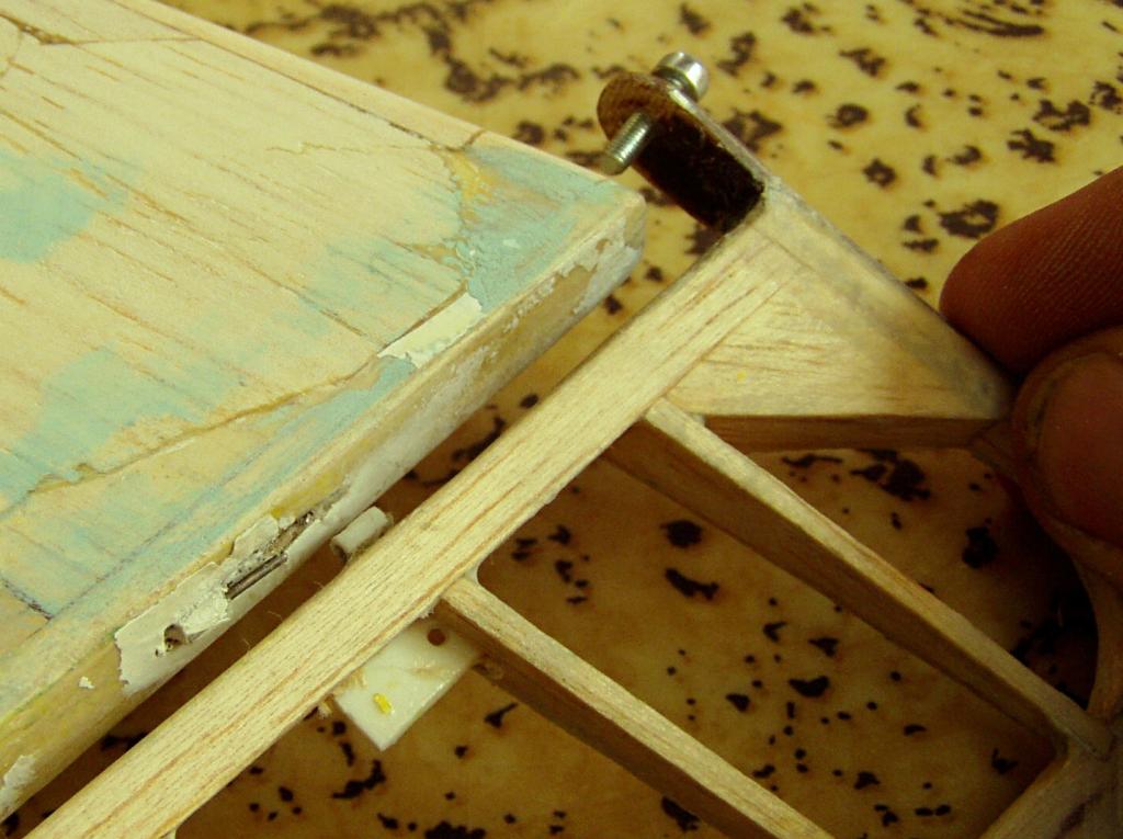

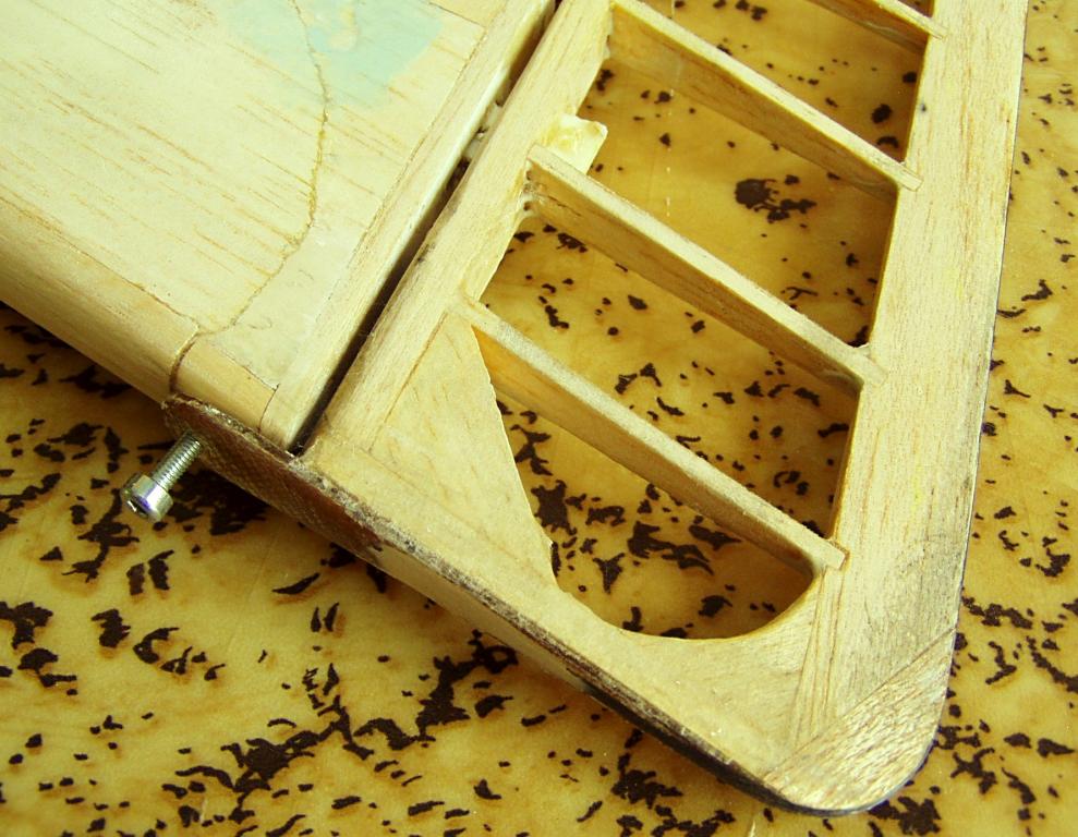

Pozn. na svem akrobatu mam u smerovky panty vyresene jako u normalnich dveri a zespodu je zajistena sroubem,viz :
http://veka1.rajce.idnes.cz/Rozebiratel ... ich_uzlu./
Fakt je, ze takove provedeni slouzi pouze k demontazi a umoznuje nastavit pozadovnou konstantni vychylku kormidla. Klapky a vyskovka maji taky rozebiraci panty ,zajistene buzirkou... toto spojeni zjednodusuje opravy a udrzbu.

Nerezej to a nelep tam cep. Ustrihni ten spendlik a drat protahni skrz. Nahore ohnout, VOP nedovoli aby vylezlo nahoru, ohnuti aby vylezlo dolu. Bude se to lepe nasazovat bez "dverni panty"

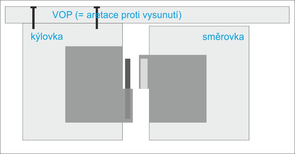

... vzdyt tak to mam na tom akrobatu (viz odkaz v mem predchozim prispevku) ,ale v pripade pohyblive smerovice, by zajisteni proti vysunuti muselo byt poreseno opacne. Demontovatelna desticka napevno prisroubovana k trupu by branila vysunuti smerovky z pantu.
fotky koncepce pantu porizene v case rekonstrukce poskozeneho poletadla:
pozn. kdyz chces vyuzit vop k aretaci, je to tam tak poresene, ze se pohyblive casti vop a sop mezi sebou nepomlati?
