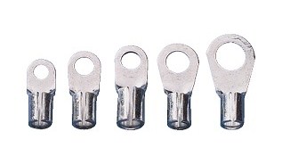

Tak k té mostní konstrukci: Nařezal jsem si uhlíkové trubičky, myslím tak 3 - 4 mm venkovní průměr, a na jejich koncich jsem dovnitř zalepil pevná letovací očka. Konce oček jsem napřed ohnul do správného úhlu, takže výsledný tvar toho nosníčku byl třeba "Z". Z nich se pak dá sešroubovat poměrně pevná konstrukce - musí to být správně navržené, aby v prostoru vznikly trojúhelníky - pak se to ani nehne. Ale stejně se mi to nakonec moc nelíbilo, totiž udělal jsem to delší než nylo nezbytně třeba, tak to tak jakoby trčelo
