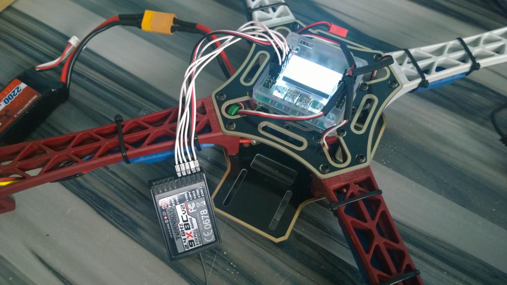

jsem začátečník u RC modelů a potřeboval bych radu od zkušenějších kolegů.
Stavím quadrokopteru na rámu F450 s řídící deskou KK2. Quad budu ovládat vysílačkou turnigy 9rx. Mám dva problémy.
1. Mohl by mi někdo poradit jak mám nastavit na vysílačce zamykáni a odemykáni motoru před letem? Na youtubu jsem viděl že se to děla stáhnutím plynu dolů a na stranu. Ale neumím to nastavit. Takže buď můžu nastavovat desku a nebo mi funguji motory.
2. Když nastavuji desku KK2 a dám receiver test podle kterého musím nastavit subtrimy na vysílačce tak mi některé hodnoty pořád přeskakují v rozsahu 10 čísel. Takže nemůžu to nastavit, tak aby tam byla čistá 0.
Neporadil by mi někdo co s tím.
Eventuelně kdyby měl někdo návod na to jak vůbec nastavit tu mojí vysílačku tak aby ovládala jednoduchý quad.
Předem vám děkuji za odpovědi.

připojení příjímače mám, řekl bych dobře. Ale vidím problém v té vysílačce. Přestože jsem ji několikrát skalibroval, tak mi to pořad v receiver testu lítá. A lítají mi tam všechny kanály včetně AUX. A předpokládám že to bude i problém proč mi nejde to zamykaní respektive odemykání motorů. V jednom nastavení mixu je nemůžu odemčit, a v jiném nastavení mixu je zase nemohu zamčit.
Není možné na té vysílačce nějak nastavit tovarní nastavení nebo tak něco? O:-)

Bohužel servo ani jiný příjmač nemám. Myslím si, že to lítaní ukazatelů v receiver testu bude vadnými kniply ovladače. viz toto vlákno
http://www.rcmania.cz/viewtopic.php?f=43&t=72054
ty se mi po stole běžně neválejí. Tak je zkusím objednat a vyměnit a uvidím. Kalibraci jsem dělal několikrát a nic se nestalo - pořád to lítalo.
Problém se zamčením a odemčením motorů jsem vyřešil metodou pokus omyl trimováním kanalů, jak mi tu poradil macil.
Takže quad se rozjede, ale nemůžu se odlepit od země. Pořad se quad někam otáčí a každý motor se točí jinak rychle. A pokud se snažím například posunout doprava na zemi, tak místo toho aby zabraly motory vlevo tak se zpomalí motory vpravo a nic se neděje. Motory i vrtule mám nastavené dobře a ACC mám zkalibrované.

Tak jsem to zkusil a ty čísla lítají. Vlastně jsem to popisoval už na začátku, že Aux mi taky lítá. A teď jsem připojil i CH4 a 2 na páčky a lítají. Jedinné co nelítá je plyn. Ten je na nule, je tam napsané idle, ale nemůžu dosáhnout Full
