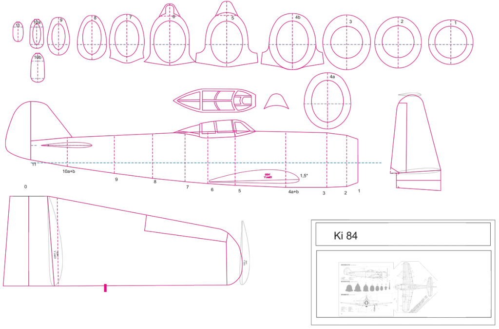

přidám alespoň plán (rozpětí 1 m, váha 500-600g, zlomení část 8 v plánku)

Předpokládám, že to je řezané z nějakých bublinek a po segmentech, které jsou poté slepeny. Bylo by asi vhodné po hřbetu a břiše a z obou boků tam nalepit pásnice uhlíku. Při stavbě se to dalo vyztužit zevnitř, ale teď už to nepůjde jednoduše. A pokud si pamatuju, motoráky se už dávno nezaklouzávají, jde se rovnou s motorem.

Samozřejmě, že nějakou takovou pásnicí (např. smrk 2x5) by to zpevnit šlo, za současného ne zrovna fatálního nárůst hmotnosti. Lepší je ale tyto úpravy dělat hned při stavbě a ne dodatečně, obzvlášť pokud tam bude mít nějaký potah. Podle výkresu soudím na XPS, nebo něco tomu podobného. Už při řezání dílů by se do toho dala také říznout drážka pro pásnici (osobně bych volil na plocho).
