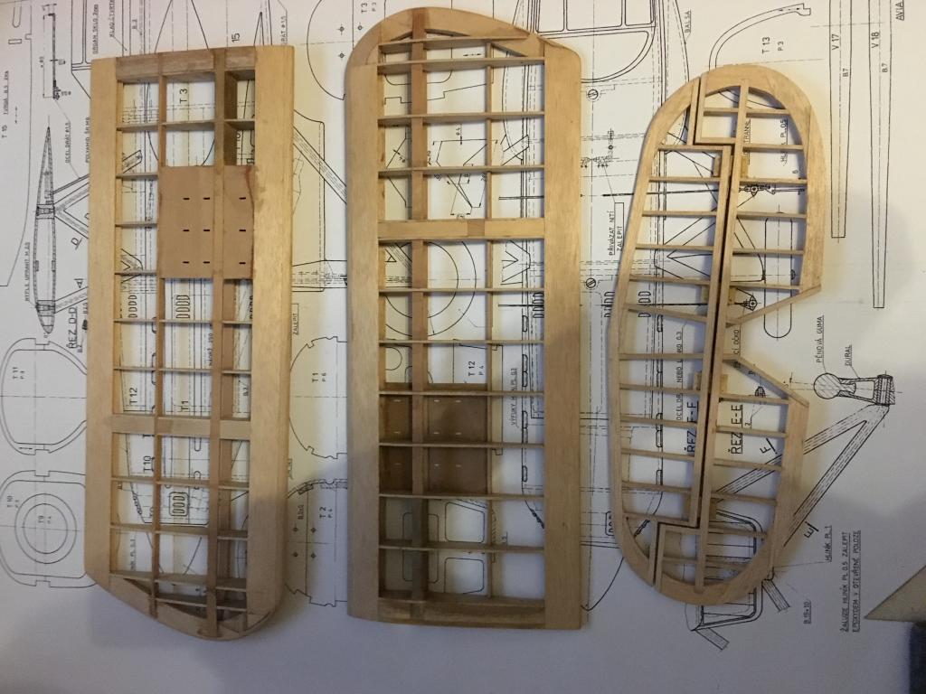

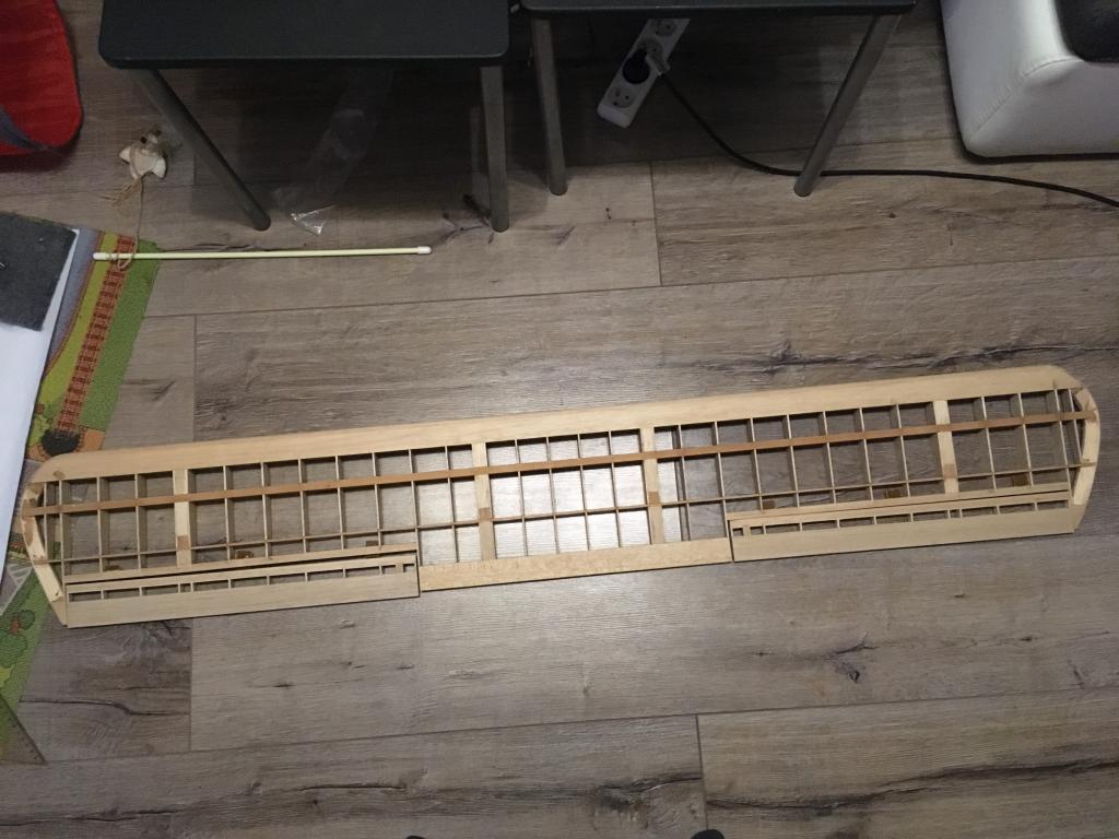

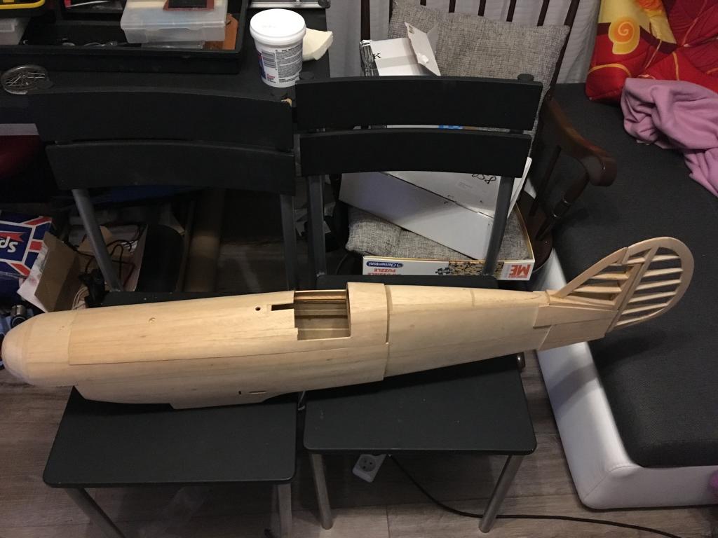

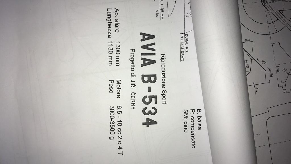

Stavím model Avie B 534 podle plánu od Jirky Černého. Teď řeším zásadní rozhodnutí při stavbě a to je pohon. Zatím jsem létal jen elektro, tak teď je otázka jaký motor do Avie rozpětí cca 1300mm? Přemýšlím zda elektro, elektro + zvukový modul nebo spalovák? Osobně jsem spalovák nikdy neměl, tak ani nevím do ceho bych šel. Vše co vím je jen od někoho. Někdo na spalováky nadává a jiný na ně nedá dopustit. A teď babo raď :-D
Horni kridlo
Horni kridlo
Vyskovka a spodni kridlo
Rozestaveny trup
Rozestaveny trup
Údaje z plánu
Údaje z plánu

Ten plán už mám dlouho doma. Pohon jsi měl podle mě řešit před stavbou. Je to konstruovaný na spalovák a tudíž bytelnější. Viděl bych tam spoustu míst, kde ušetřit na váze pro verzi elektro.
Takže spíš spalovák.
Možná se mýlím, ale já bych to tak udělal.
