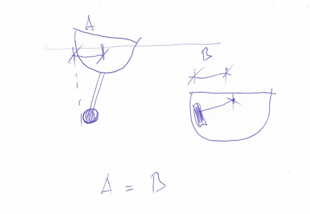

Klucí , už někdo přemýšlel , nebo realizoval stabilizovat plachetnici místo kýlem, head lock gyrem ? Už mě to napadlo dřívávějc, ale pořád jsem se k tomu nedostal. Nicméně stejná hmota co je na kýlu by stačila v lodi . Výhody na rybníku jsou jasný :lol: .

Složité to není ani náhodou .
Páka a tudíž moment vychází stejně , takže není potřeba větší závaží .
Ano, samozřejmě že kýl je kvůli větru . To není třeba rozebírat .
Gyro chci připojit samozřejmě k servu :D .
Takže popíši situaci . Vítr zabere a bude chtít plachetnici naklonit na bok . V tom okamžiku ale bude reagovat gyro a zvedne závaží. Když dokáže držet ocas heliny jak kdyby byl přibitej v jedný poloze , udrží i trup loďky . Kdo má vrtulník snad tohle chápe.
Výhodnost je taky jasná - lze připlout až ke břehu, aniž by se člověk zachytil v blátě . Jednodušší přeprava loďky - není potřeba vysokej stojan, nebo rozebírat kýl . Menší odpor loďky ve vodě . Jsem línej něco složitě kreslit, ale snad z přiloženého obrázku je vše jasné . Jo a než vyrobím kýl, tak tohle za tu dobu zvládnu taky .

pro Skay . Ten kýl se může naklonit jen tak, aby plachetnice nenabírala . Takže platí mou nakreslená páka a náklon pouze do určitého úhlu .
prostě váha závaží pro stejnou účinnost se nemění .
Pro Checker
Jasně, ale jsou plachetnice s kýlem velice malým a po celé délce plachetnice a plavou normálně . A nechceš říct, že historické velké plachetnice jezdily jen po větru :lol: . Obrázky si najdeš určitě sám - nechci se dostat do kofliktu s autorskými právy :lol: .
Pro Walter2 nesouvisí to s délkou kýlu, ale s maximálním možným náklonem lodi, aby nenabírala . A pak musíš měřit páku vodorovně od svislice a vyložení závaží v kýlu . Koukal jsem na to - mám doma malou plachetnici a moc se naklonit nemůže. Takže i to vyložení není moc velké . V podstatě nemůže dál než je obrys trupu . Pak už by nabírala vodu. Takže závaží stačí stejné váhy nebo nepatrně větší .

tak som zvedavy stejne semito nezda :)

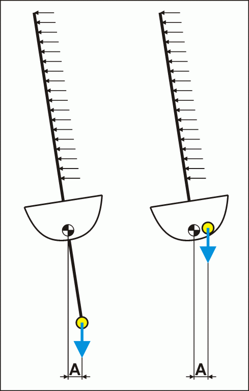

SKAY píše:... stejne se mito nezda :)
No, kdyby se gravitace, gravitační působení a ramena sil chovaly tak jak bys potřeboval pro svůj obrázek tak by to to fungovalo. Ale ono to má svou hlavu a chová se to podle sebe, přesněji podle fyziky ze ZŠ :-)
Teda, jestli gravitace v daném obrázku působí svisle dolů, ne šikmo či vodorovně jako ve tvém ;-)

SKAY píše:tak som zvedavy stejne semito nezda :)
Jak píše samozřejmě Jyrry :D
Heleď , to že jsi chyběl na češtinu v základce už všichni víme :lol: .
Tohle ale vypadá, žes tam nechodil ani na fyziku :D

Příspěvky: 22019
Re: Gyro místo kýlu v plachetnici ?
#15 Příspěvek od jyrry »
No a jak tam teda doplul Kryštof? :?
