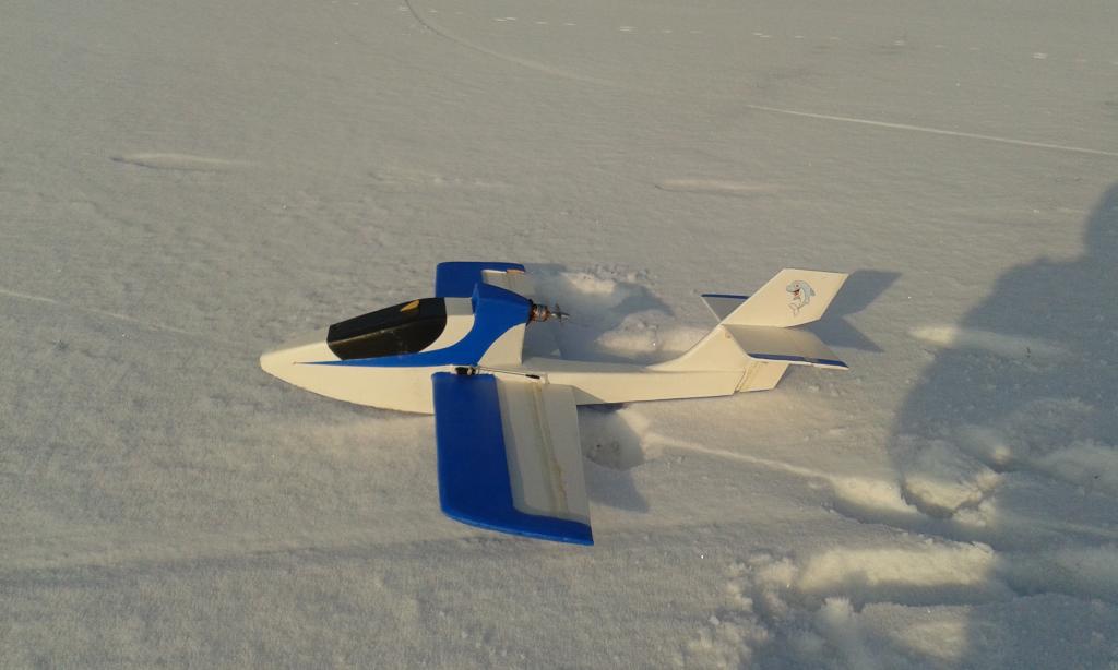

- 4Q hydro - exemplář od zdejšího uživatele dagx, vlákno na rcgroups. Tohle má "normálnější" křídlo a zvlášť výškovku/směrovku (HF má elevony + směrovku), dva plováky na přední části, a naopak prodloužený trup dozadu.
