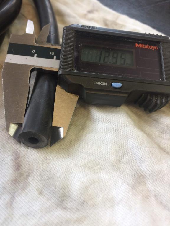

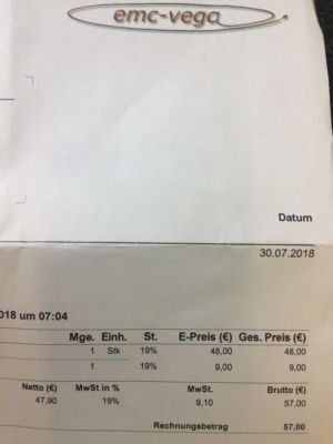

#5 Příspěvek od Petr 63 »
Tahle guma je dobra . Mam ji na vystřeleni 2,5kg větroně dovnitř jsem nasypal mastek .
Možna dat 2 kousky do večka .
