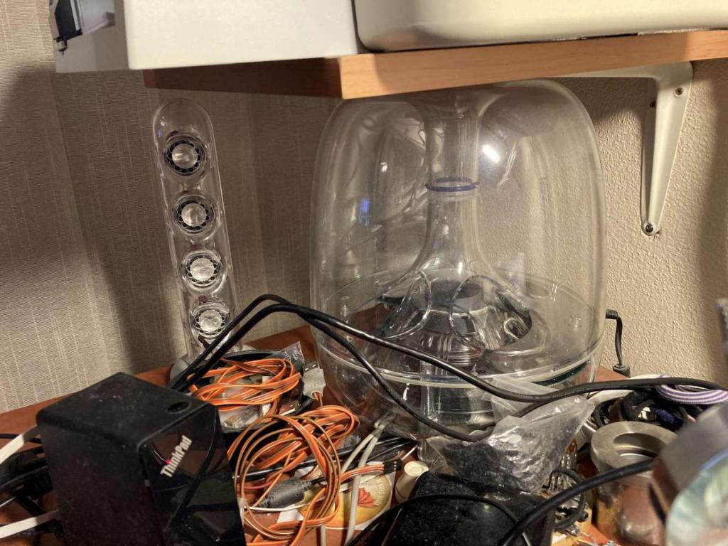

A abyste věděli proč okolo toho tolik blbnu...
Chci tam totiž připojit tyto repráky:
(Omluvte ten bordel okolo, to je můj pracovní stůl)
To jsou fakt libové repráky od Applu, no a když jsem je slyšel u kámoše, hned jsem je musel mít. Připojil jsem je k PC (to je na té fotce, jsou dva satelity a jeden subwoofer. A jak jsem je zkusil u toho písíčka, tak druhé stejné jsem připojil k domácímu audiu (rádio, DVD, TV atd...) a vyhodil svoje velké HiFi repráky, co jsem měl do té doby. Je to hrozně chytlavé, kdo uslyší už jinak nechce. Tyhle skleněnky jsou opravdu neuvěřitelné. A nejlepší není muzika (i když ta je taky super, připominá mi to zvuk sluchátek Koss Porta pro), ale to, že jsem najednou začal z televize rozumět každé písmenko co tam řekli. Do té doby všichni moderátoři huhlali, a najednou mluví jako z křišťálu.
Tak proto.... :oops:
