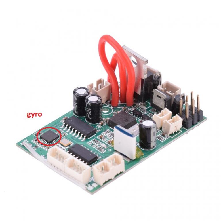

děkuji za foto kde jsi označil gyro.

TiroP3s píše:Macil
Nemáš za čo. Fakt. To, čo som označil, je totiž prijímačová časť. Sorry. :roll:
Podľa poslednej fotky máš však inú dosku, ako je tá, na ktorú si dal odkaz. Tá tvoja je, podľa všetkého, táto:
RC-Drone-Spare-Parts-Receiver-Board-Mainboard-Circuit-Board-for-WLtoys-V912-4CH-Single-Blade-RC.jpg_Q90.jpg
Gyro je tá súčiastka v bielej zmšťovačke. Ak tú zmršťovačku dáš dole, s najväčšou pravdepodobnosťou tam nájdeš tento gyro senzor:
