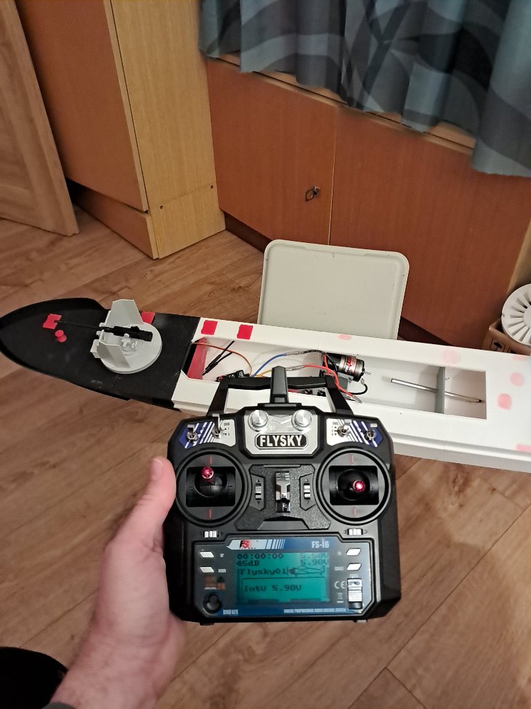

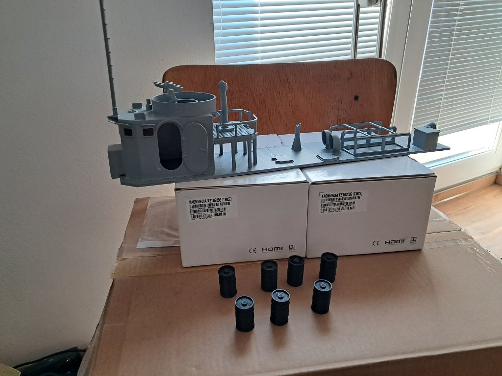

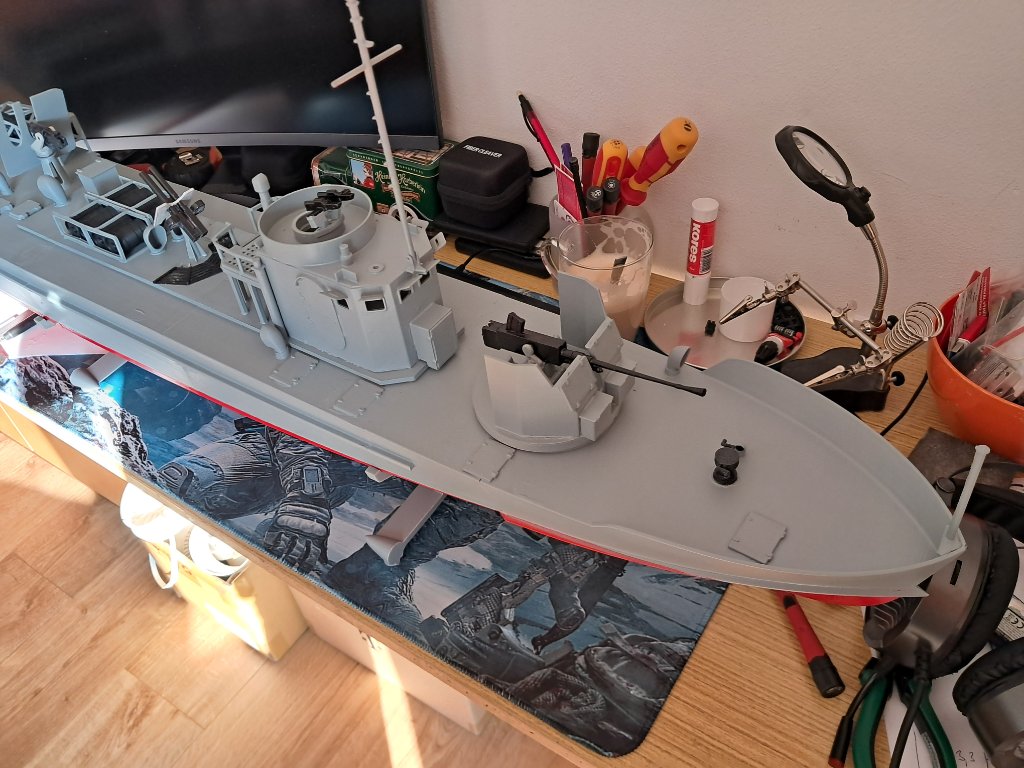

Tak sem se po 30 letech vrátil k modelaření... Sice to je úplně něco jiného a ta technologie postoupila, ale dost mě chytil 3D tisk. Tohle je můj první počin po letech. Něco sem si stáhl z netu a něco dotvořil sám. Kompletní model v základu je ke stažení na thingiverse s názvem 194 "BMO". je tam pár chyb, ale po úpravách se to celkem povedlo (původní návrh sem zvětšil o +30% a nedržel se žádného daného měřítka. Model má 1m délky a 16cm šířky) . Tiskl jsem na PLA+ ze zbytků protože sem nevěděl jestli to vyjde, ale docela se to na "poprvé" povedlo.
Zatím tedy:
Obrněný Sea Hunter Project 194
https://en.topwar.ru/147578-rasskazy-ob ... a-194.html
Je tam oproti předloze pár "vylepšení", tak že sem se až tak nedržel 100% vzhledu. Ještě chybí zábradlí a pár deteilů + sem tam ujela barva - ale nic vážného. Ještě čekám na LiPol baterii, dodělat pohon a jak se vyčasí je třeba vyvážit celý model. Ovládání je přes Fly Sky FS-I6 kdy jsem jí přehrál na 10ch dle návodu na netu. Jinak 2x motor 550, MG996 Servo na kormidlo a SG90 Servo pro pohon předního kanonu.
Rád bych časem dodělal servo pro shoz hlubinných náloží. Ještě musím dořešit lodní hřídel a bude to skoro hotové.
Jako další bude na řadě USS Missouri v měřítku 1:100 a to bude macek!(již mám rozplánovaný trup s délkou 270cm) Tady si ale dám opravdu záležet i na detailech a moc rád bych na modelu měl rozpohybované všechny dělové věže - popřípadě i funkční - to ale bude jistě projekt na pár let... Na tomto prvním modelu sem si vyzkoušel, že prakticky vše jde vytisknout! Tak že prosím buďte shovívavý, já vím že to k dokonalosti má daleko, ale byl to jen nástřel který se dle mého soudu docela povedl.
Martin

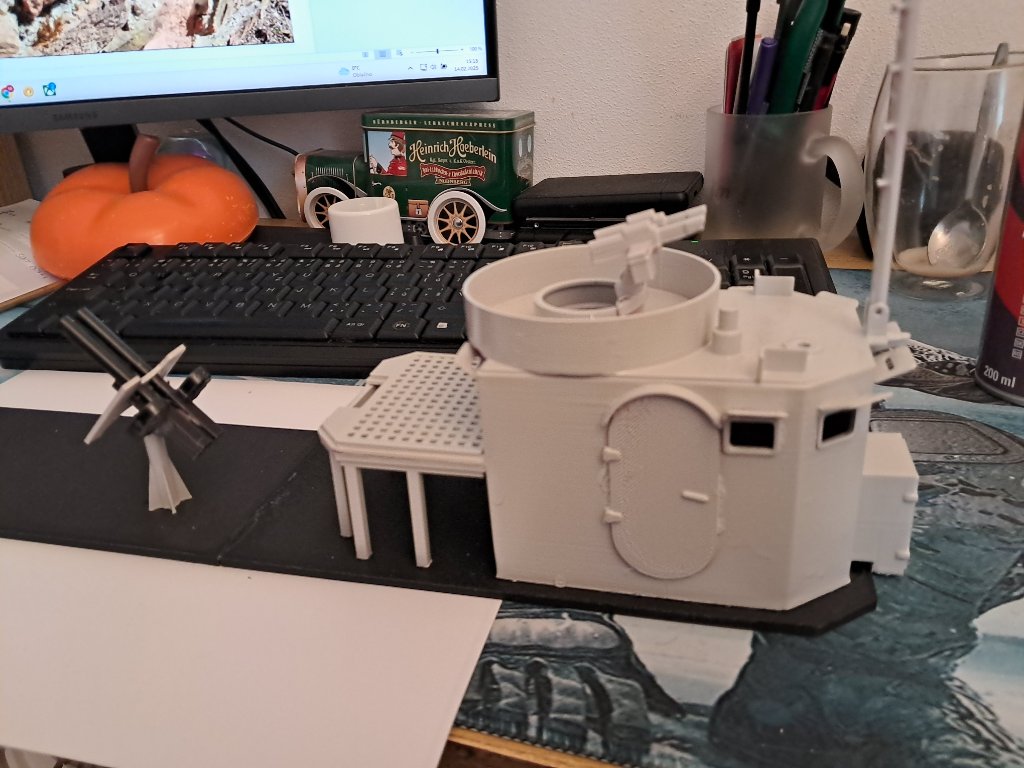

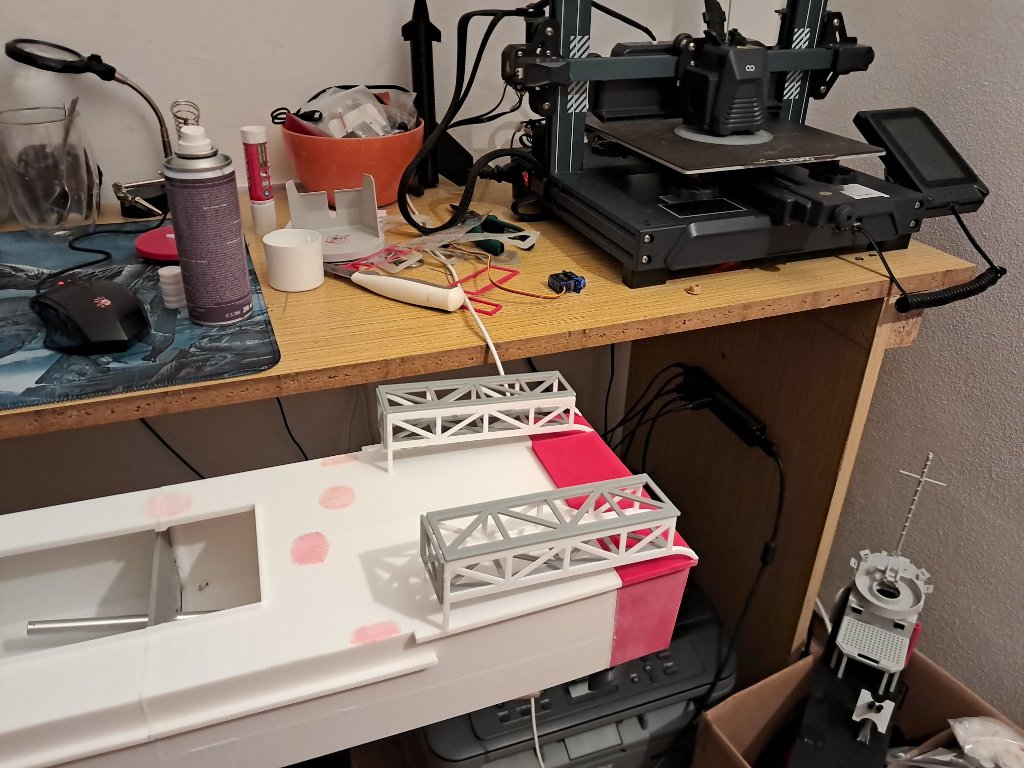

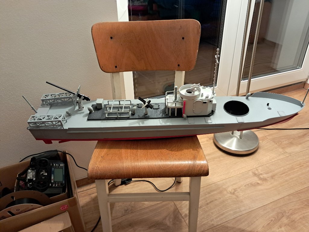

A další foto - omlouvám se jeto napřeskáčku.

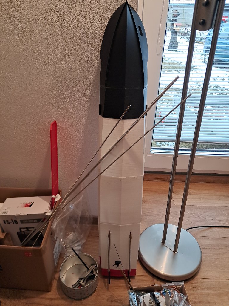

Po skoro 30 letech návrat k modelařině Martin, Prostějovsko
