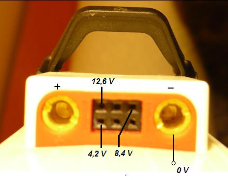

Něco k nabíjení. Po zapnutí origo nabíječky INNO, naprázdno bez baterie bliká zelená ledka. Po vložení baterie (řádném zatlačení) nabíječka pípne a rozsvítí se červená ledka. Po nabití nabíječka zapípá a svítí trvale zelená ledka.
Co zkusit?
Mrkni na konektory nabíječky, zda nejsou vyhnuté nebo zoxydované (opálené). Jsou zlacené, měly by být čisté. Změř napětí baterie na silových konektorech. Je-li napětí alespoň 11,4 V, měla by být nabíjení schopná.
Ale pokud nedělá ani ťuk po zapojení do vrtulníku, je asi kantare. Ale koukni i do konektorů baterie, zda nejsou opálené.
Do nabíječky je třeba zatlačit baterii nadoraz.
Měření na baterii:
[ 18.33 KiB | Zobrazeno 3213 krát ]
Minusový kablík multimetru zapojíme do svorky 0V na baterii. Plusový kablík pomocí např. špendlíku spojíme s piny na konektoru dle obrázku a měli bychom naměřit na prvním článku cca 3,8 - 4,2 V, na druhém cca 7,6 - 8,2 V a na třetím cca 11,4 - 12,6 V.
napětí na druhém a třetím článku si spočítáme dle vzorce:
Napětí na druhém článku = naměřená hodnota - první článek
Napětí na třetím článku = naměřená hodnota - napětí dvou článků.
Tak asi tolik. Pokud nic nezabere, je něco pokažený :(
