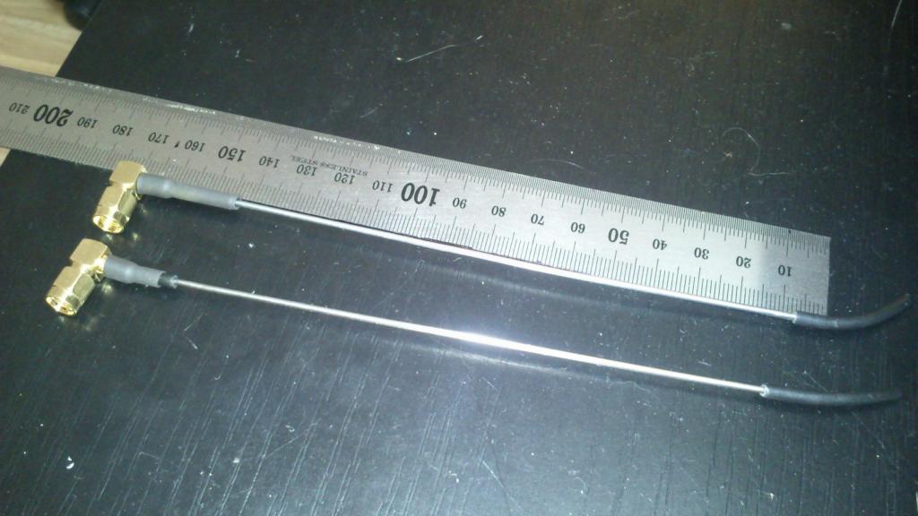

Tak dneska dodělaný antény, ještě kabel, protože ten co mám nemůžu použít jinak to nevyzkouším.

jamesgsf píše:Tak dneska dodělaný antény, ještě kabel, protože ten co mám nemůžu použít jinak to nevyzkouším.
No zkus nějak seriozně změřit dosah, jsi jeden z mála, kdo udělal obě antény 17 cm. Změň (pro testovací účely) v konfiguracivysílací výkon na 100 mW (20dB) a schválně, jestli dáš kilometr :-)
