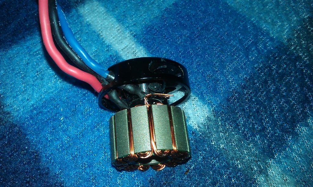

Troska popisem preco moja kopterka padala:
Tak po dalsom pade mi to prislo uz nelogicke..Letel som cca 4 minutky a zrazu tresk na chodnik..
System multiwii, defaultne nastavenie to llietalo super az na tu slehu na chodnik.
Skody -zlomena graupnerka a nastiepene karbon ramena,nepomohli ani plastove sroby..
Tak som sa nasral a dal som tam alu trubku 8x6..ja to lacnejsie a cosi pevnejsie..tych 10-15 g nejak ozelem.Ale co ma najviac sralo, hned po tej graupnerke,tak po vymene ramien idem skusat odarmovat a trhal mi motor akoby siel na 2 fazy..A veru aj isiel..Motor otvorim a vidim odtrhnute 3 zili lakovaneho drotu..Oprava nemozna,je to tam polepene s nejakou gebuzinou.Tak uz sa mi to zdalo viac nez logicke tie moje pady..Vzdy to slo dozadu,vypadok zadneho motora..Muselo to vinutie uz od vyroby nejak nalomene a nenechalo dlho cakat..3-4 pady a urvalo sa uplne..No hold, snad do vianoc si zalietam..Motor som reklamoval, zatim ochota poslat nahradny motor alebo 17 usd, no su jak madari ti cinanci..
Tazko sa s nimi dohaduje.
