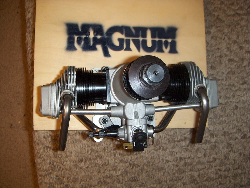

Tak tohle éro jsem provozoval s MVVS 12,7 - stačil. Časem jsem pořídil čtyřtaktního boxera Magnum 160 FT (obdoba ASP či OS Gemini) a měl jsem úmysl ho tam dát. Rozměrově by pasoval dokonale a byl samozřejmě těžší. Jenže v Zeru jsem měl baterky až v motorovém krytu a ještě něco olova k tomu kvůli těžišti, takže by to bylo přínosem. A ten zvuk... Jenže k tomu nedošlo, provozoval jsem ho v jiném éru a Zero jsem mezitím prodal.
Ale tenhle tip jsi asi nechtěl, ten motor je dost drahý (i když vzpomínám se slzou u oka...). Takže na původní otázku soudím, že tohle éro by potřebovalo čtyřtakt min. 20 ccm. Nemám to změřené, ale pravděpodobně by minimálně kryt vahadel prošel kapotáží ven.

Pokud je ten motor spíš ASP 160 (?), tak je to prakticky tentýž, o ktrém píšu. Je oproti tomu 15 ccm dvoutaktu asi o 600 g těžší, ovšem užitečné hmotnosti, ne přídavného olova. A baterky by se v případě potřeby podle mne pořád ještě vešly nad ten motor. Jenom "obložit válcema" by asi šel dost špatně - ale při slušném vrtulovém kuželu tam stejně není moc vidět.

Nemám - měl jsem, ale ne OS, ten na fotce je Magnum, což je kopie. Dával jsem mu 10% nitra. Chování (starty, přechody) přímo vzorné, jenom měl zezačátku tendenci zhášet jeden válec. Odstranilo to ochuzení směsi na volnoběh, alternativně přižhavování. Jenže v nějaké finančně napnutější chvíli jsem ho prodal, ale dodnes toho lituji.bronco73 píše:Ty máš OS 160 už delší dobu v provozu?

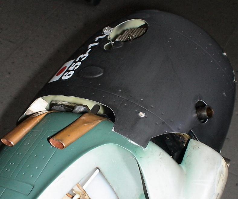

S tím chlazením. Vůbec se mi nelíbilo původní zadní zadeklování haubny a tak jsem vše, co bylo v cestě vzduchu vykuchal jak v haubně, tak na trupu. Celá haubna drží jen na čtyřech špalíkách a jinak nic nebrání vzduchu. I haubna je v prostoru atrap výfuků "vylehčená" takže odtok plocha je asi 2,5 násobek plochy vstupní. Problém motoru jsou podle mě malý otáčky hned od nastartování. Napadá mě ještě výfuk, jestli nějak motor nedusí. Ale je to celkem dost velká krabice s dvěma výstupama 10 mm průměru. Zkusím ho vyndat a projet na standu s origo výfukem. Jestli bude i tak točit málo, něco mu je. Ale co, nechápu. Motory jsem si uměl vyladit celkem slušně, pár roku jsem lítal F3D, tak snad o nich trošku vím, ale tenhle mě dostal.
