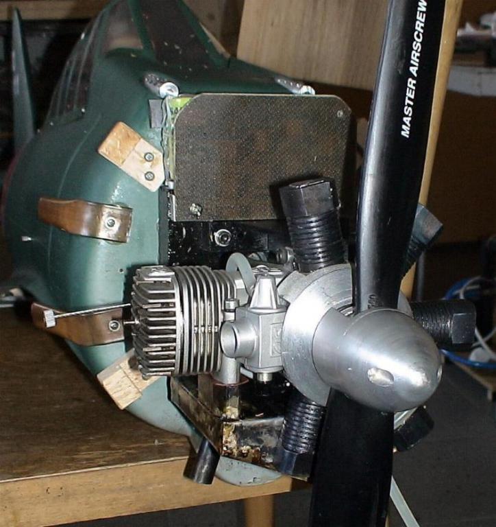

Mám v Zeru tenhle motor koupenej asi před 10 lety ale skoro nelítanej. I když má už několik litru za sebou, stále se zatahuje. Někdo mě tady kdysi psal, že v té sérii byl nějaký problém s pístem ale už to neřeším.
Spíš by mě zajímalo, co tam dát za čtyřtakt. Dvoutakt 91 (15ccm) byl tak akorát takže co z čtyřtaktu? Metylovou Apc 20 nebo 30 ccm? Benzín se tam s vejfukem nevejde, tedy zkoušel jsem jen Roto 25. Vešel by se tam asi benzínovej Evolution 20GX ale netuším, jak je na tom výkonově proti 15 ccm metylu.

Tak jsem byl Zero na upravenou OS MAX 91 FX prubnout. Škrábnul jsem do pístu doporučený mazací drážky. Palivo 20 rycín,10 nitro. Vrtule 15x8 (380x200) co je nejmenší v doporučení OS instrukční knížce. Motor chytil na cuknutí nádherný přechody a volnoběh 1400 otáček. Tak jsem ho párkrát prohnal na maximum a ubral a vypadal, že se nezatahuje.
Zkusil jsem start. Zero letělo na plnej hrozně pomalu a moc se mu nechtělo nahoru. Po asi 4 minutách to zase vypadalo, že se zatahuje a tak jsem radši přistál. Přistání celkem v pohodě.
Při dalším startu jsem změřil otáčky a na plnej točí jen 7400. To mě připadá strašně málo! 8O Měl jsem sebou pouze další vrtuli 330x150, co jsem dával na Brno 12,7, s ní OS točil 14000, což už je zase asi moc. Zkusil jsem leťět, bylo to rychlostně a stoupáním lepší ale zase nic moc. Za letu najednou OS chcípnul po větru jako když utne a skončilo to vysokou trávou a ohnutým podvozkem. Zkusil jsem nastartovat a zase bez problémů. Proč chcípnul, záhada.
Ten OS je nějakej divnej a nebo píšou v instrukcích blbosti kolem vrtulí. Pokud točí s nejmenší doporučenou 15x8 7400ot kolik by točil s největší doporučenou 17x6???
Jaký vrtule na 15 ccm bez laďáku používáte vy a kolik jsou asi tak optimální otáčky?
Díky

Spíš mě napadá, jestli Tvůj motor nemá potíž s chlazením. Máš ho uložený vodorovně, což je sice běžné, ale má tak hlavu dost "za větrem". Já jsem tam měl motor nastojato - je to vidět na fotce. Dal jsem ho tak cíleně ze dvou důvodů. Jednak jsem mu udělal výfuk na míru s vyústěním svisle pod trup (také je to tam vidět) a éro bylo prakticky čisté. Za druhé ta kapotáž není přesně kruhová, ale lehce protažená do elipsy nahoře. Tam jsem také zprůchodnil vstup vzduchu, který tak šel přímo na hlavu motoru. Byl to ovšem MVVS, který umožňuje (a také jsem to udělal) otočit hrdlo výfuku dozadu.

To není možný, 17x7 8O. Já tam mám 15x8 a s ní to točí 7400, což je míň než skoro každej benzíňák. Zero váží kvůli dovažování na čumák 5,8 suchý, takže 6,4 kg na startu. Na 1,8 m a 15 ccm by to snad mělo lítat, cihla to rozhodně není, kluz má až nepříjemně dlouhej hlavně nad zemí. Měl jsem kdysi dávno 1,75 m Maxi alá Graupner a v něm byla jednokanálová HB 10 ccm s červenou hlavou, co se tu prodávaly za bolševika. Výkon proti tříkanálový 91FX poloviční. Prázdná 4,8 kg a Maxi byl raketa.
S tím chlazením. Vůbec se mi nelíbilo původní zadní zadeklování haubny a tak jsem vše, co bylo v cestě vzduchu vykuchal jak v haubně, tak na trupu. Celá haubna drží jen na čtyřech špalíkách a jinak nic nebrání vzduchu. I haubna je v prostoru atrap výfuků "vylehčená" takže odtok plocha je asi 2,5 násobek plochy vstupní. Problém motoru jsou podle mě malý otáčky hned od nastartování. Napadá mě ještě výfuk, jestli nějak motor nedusí. Ale je to celkem dost velká krabice s dvěma výstupama 10 mm průměru. Zkusím ho vyndat a projet na standu s origo výfukem. Jestli bude i tak točit málo, něco mu je. Ale co, nechápu. Motory jsem si uměl vyladit celkem slušně, pár roku jsem lítal F3D, tak snad o nich trošku vím, ale tenhle mě dostal.
Nevím, zda má vůbec smysl se s tím snažit dál, a nekoupit nějakou 25ccm benzín a nebo 20ccm ASP metyl.

Os 91Fx jsem měl a nehledal bych tam nějaké složité závady.
Jestli tam máš zadní montáž, zaměř se na ní.....
Problém bývá v tom, že za škrtící jehlou karburátoru je příliš prostoru, než se směs dostane do trysky.
Dvakrát jsem měnil O kroužek na jehle. Stalo se, že opotřebením tam vznikla malá netěsnost a přisávalo to nepatrně vzduchu, který se ovšem za jehlou v hadičce hromadil a jednou za čas se utrhla už velká bublina, vjelo to do trysky a motor schcípl.
