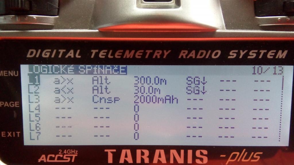

Sice to není lua ale dám sem vzorek na logické spínače v návaznost na speciální funkce. Používám to při FPV tak to snad někomu jako vzor pomůže. Používám čidla frsky vario (high) a FAS-100
Jde o varování při překročení min a max výšky letu a hlášení spotřebované kapacity pohoné aku nad stanovenou mez.Navíc výšky jsou ovlivněny vypínačem SG na kterém mám nastaven v poloze dolu normální letový režim, tak aby mne to neotravovalo při režimu přistání nebo vzlet.
Dle obrázků:
L1 sepne pokud letoun překročí výšku 300m a vypínač SG je v poloze dolu (povolená max. výška našich modelů v letovém prostoru třídy G je 300m)
- navazuje speciální funkce SF1 kdy se každé 3s hlásí "Jsi příliš vysoko"
L2 sepne pokud je naše výška menší než 30m a vypínač SG je v poloze dolu
- navazuje speciální funkce SF2 kdy se každé 3s hlásí "Jsi příliš nízko"
L3 sepne vždy když hodnota spotřebované kapacity aku překročí 2000mAh
- navazuje speciální funkce SF3 kdy se každých 10s přečte spotřebovaná kapacita aku

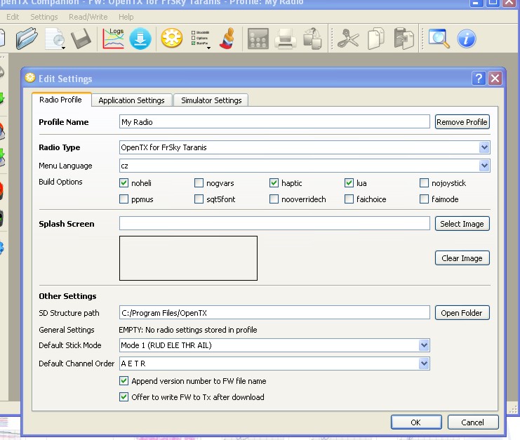

Tak som sa konečne dostal k tomu LUA scriptu. Problém je v tom, že keď niečo vytvorím - musím rádio hodiť do transfer modu, nahrať script, reštartnúť rádio, pozrieť, znovu upraviť, nahrať....
Poďľa obrázkoov na webe by to malo ísť aj priamo v Companione - ale nedarí sa mi....
Mám Companion od verzie 1.XX stále upgradované....
Tak som odinštaloval Companion a zmazal celý adresár Companion, nainštaloval nanovo.
Urobil nastavenie v menu EDIT/SETING
V položke SD Source path - som klikol na tlačítko Open folder a vybral adresár Companionu ("OpenTX") a potvrdil OK
Následne som stiahol z rádia modely....
Vytvoril som podadresáre "SCRIPTS" a v ňom podadresáre pre modely...
Ak je v názve medzera - bude v názve podadresára podtržítko......
Do podadresárov modelu som hodil script telemetrie
Po spustení Compnionu otvorím menu File/open/models
Položka Models je súbor v ktorom sú modely - stiahli sem si ich z rádia - viď vyššie...
Otvorí okno výberu modelu. Na spodnej strane stlačíme tlačítko "Simulate TX".
Zobrazí sa spodný panel rádia
....viac obrazkov sa do príspevku nevojde - pokračovanie ďaľej
