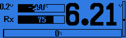

Skripty sú programčeky, ktoré bežia v taranise - povedzme niečo ako basic.....
log spínače a specialne funkcie sú vstavané vo FW rádia. To čo tam nenájdeš - povedzme niečo vypísať na displej - texty, rámčeky, vypocítané hodnoty - na to si napíšeš SCRIPT.
Ten sa rôzne spúšťa - pri zapnutí rádia, pri spustení telemetrickej obrazovky......
Tu je vidieť - vytvorenie Jumbo písma - ešte by šlo zvečšiť o 50 percent...... ale bolo by zas málo info na displeji
To sú veci, s ktorými programátor nepočítal - máš možnosť si to doprogramovať....

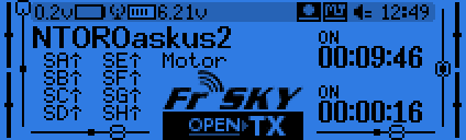

Zobrazí sa displej rádia s tlačítkami....

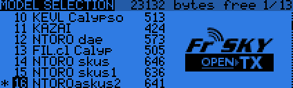

Tlačítka vedľa displeja sú funkčné. Tlačítkami vedľa displeja vyberieme požadovaný model - menu/+-/nazov modelu/ent/select model....
Keď máme vybratý model
a preklikáme cez kontroly plynu a prepínačov, podržíme dlho tlačítko "page" - zobrazí sa telemetria - preklikáme tlačítkami +- "správne" okno
