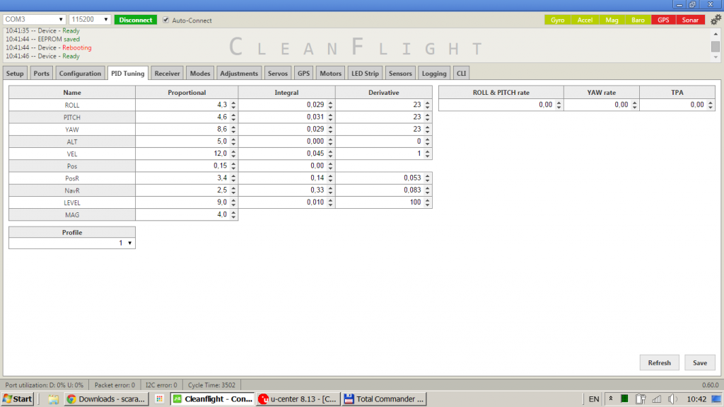

musi to litat na defaultni hodnoty
v priloze: co mi udelalo autotune s nastavenim pid reglu, muzes zkusit tohle nastaveni
do cleanflightu nam pribyli dalsi pid controlery, chystam se vyzkouset PID controller 2, "LuxFloat"
