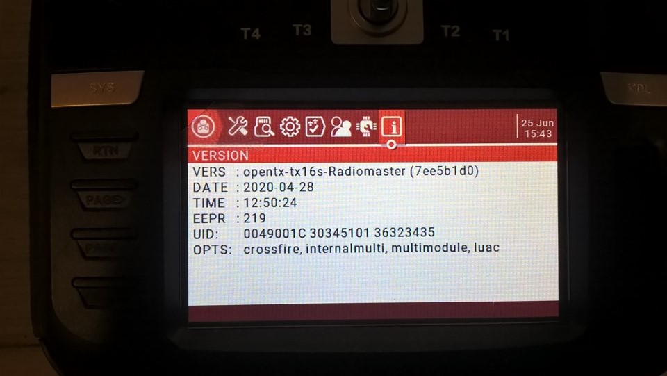

Pořídil jsem si Radiomaster TX16S a než začnu nastavovat model (použiji videa od Rimra a nebo možná mi to půjde přes Companiona? zatím nevím)...se vším se seznamuji.
Jak poznám jakou mám verzi? (viz. foto) Chtěl bych tam nahrát nejnovější verzi 2.3.9 (stáhl jsem i Companiona stejné verze).
Nějaký návod a nebo dobré video podle kterého to mohu bezpečně přehrát? Zatím nemám v radiu žádný model.
Ve verzi 2.3.9 už tam jde čeština?
Jsou na kartě nějaké soubory co mohu pak odmazat? Jako jiné jazyky a atd...
Asi se budu ptát teď na každou kravinu, jelikož je pro mě všechno naprosto nové, ale už se těším až něco poberu a budu moci experimentovat :D Jen bych nerad abych udělal ze začátku něco špatně.
Zatím díky

na obrázku je nějaká "beta" zkompilovaná přímo pro TX16S. Normálně nainstaluj Companion, nech si stáhnout poslední verzi pro RatioMaster a nainstaluj poslední verzi OTX - dá se vybrat jazyk a tak.
Bezpečně nainstalovat OTX lze se zapnutým chcekboxem "zkontrolovat kompatibilitu" či "check hardware compatibility".
Rádio nelze zmr(t)vit. Vždy (? i Radiomaster? jsem přesvědčen, že jo) lze nahrát firmware do vypnutého rádia, použije se std STM usb interface na nahrání flash paměti.
Dobrý úvod do OTX je na https://www.opentx.cz, rychle lze (snad) přes "první kroky".
