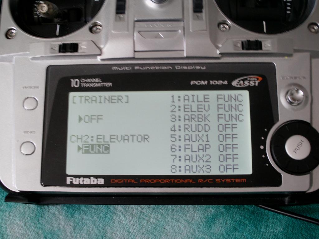

Děkuji za rady
Postupuji podle vašich rad, ale přesto mi to nejde.
1. zapnu F10 s připojeným kabelem, který pak zapojím do vypnuté T9X V2(zapne se) s oddělaným TX .
2. podle návodu T10 se snažím aktiv. režim učitel/žák z IHN na OFF a nastavit jednotlivé kanály.
Bohužel nemohu příjit na to, jak přepnout OFF na ON. Z návodu jsem vyčetl,že se aktv. pomocí přepínace H" nebo F". Při změně poloh přep. zůstává na displeji stále OFF.

Tommy.K2 píše:... zapnu F10 s připojeným kabelem, který pak zapojím do vypnuté T9X V2(zapne se) s oddělaným TX ...
Jaký kabel používáš? Je to originál Futaba (hranatý) nebo nějaký svůj vlastní?

Tommy.K2 píše:Používám hranatý viz pic.
... předpokládám, že propojovací samec-samec je 1:1, tj. napřímo
... zkus po "nabootování" T9X mírně povytáhnout jack v T9X
