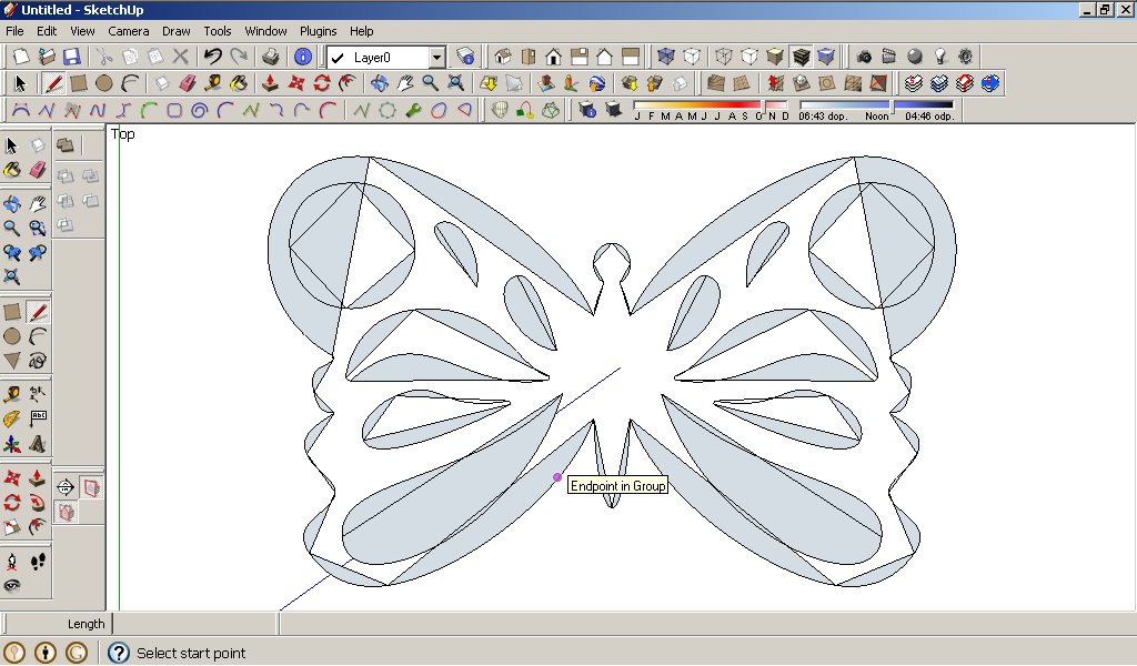

zkus tedy naimportovat prilohu...
... a posli nejake dxf po exportu s tim pluginem, jak to vypada; neco s krivkama i useckama

Jestli ti to pomůže, natáh jsem to do catie (jako výkres) a znova uložil jako dxf.
Na zkoušku jsem výkres zkopíroval do sketcheru a jsou to krásně hladký Nurbs křivky (66ks) a 132 bodů. Akorát ten nový dxf je skoro 10x větší 285kB. Tvůj originál má křivky jako Bspline a nový jako Nurbs a Vertex.

Ja vim, ze to Catia zpracuje dobre, chci to zkusit naimportovat do toho Sketchupu, vleze mi to tam jako hromada usecek a s tou neumim dal hnout.
download/file.php?id=7887&mode=view - uplne vpravo je videt jak to krivku hrbetu trupu nasekalo na 4 usecky a pritom to byla hladka krivka; kdyz ten dxf naimportuju zpatky do Corelu, je to zase hladka krivka. Ale po importu do SU to je hranate.

Tak :( DXF od Jyrryho plugin nenačte vůbec (hlásí chybu - s odkazem na http://forums.sketchucation.com/viewtop ... =0#p274199 ... je tam nějaké povídání o problémech a několik odkazů na jiné Import DXF pluginy - to aby asi stálo za to je vyzkoušet - žel musím teď do práce, takže jindy).
DXF z Catie se načte, ale podle mě ne korektně. (DXF Catie je asi lepší). Křivky - obrys motýla - jsou krásně hladké, ale je tam i nějaký zmatek. Bohužel nevím jak má vypadat originál, tak to nedokážu posoudit.

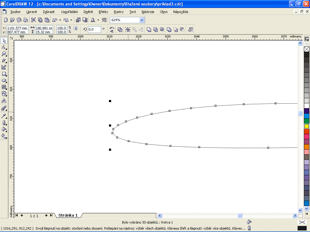

Takže se držím tématu a přikládám znova profil, tentokrát vyexportovaný novým Pluginem DXF - mám ale pocit, že ať to mám uvnitř SU jakokoliv hladké z Spline křivek, tak to export do DXF vždy naseká do Polyline (úseček).

petr64 píše:.... přikládám znova profil, tentokrát vyexportovaný novým Pluginem DXF - mám ale pocit, že ať to mám uvnitř SU jakokoliv hladké z Spline křivek, tak to export do DXF vždy naseká do Polyline (úseček).....................
Tohle dxf je uz o neco lepsi, jeden profil je ze 30-ti usecek, ale porad to neni ono - v oblasti nabezky to je nasekane moc hrube.

#97 Příspěvek od jyrry »
Tohle je priklad2 naimportovany do Corelu (jak to vypada ve StepFouru neukazu, ten je DOSovsky, leda bych vyfotil monitor...)

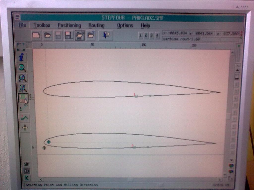

#98 Příspěvek od jyrry »
Tak, sypu si popel na hlavu ....
Trochu mne omlouva, ze jsem to zatim nikdy nepotreboval...
Ten StepFour ma pri importu dxf volbu spojeni entit, je-li mezi nimi mezera mensi nez nastavitelna hodnota...Tedy opravi i trochu zprasene dxf, v tomto pripade mnoho jednotlivych usecek spoji v jednu lomenou caru.
fotka monitouru, jinak to neslo...
Toto je priklad2 pripraveny k frezovani (po prirazeni nastroju, korekci, ......).
Jeden profil je jedna lomena cara. Takze utrpene vitezstvi a hura do kresleni :-)
Jeste by to chtelo zjistit jak ovlivnit hrubost nasekani krivky na usecky, tohle je trochu moc hrube.
Pozn. ta zubatost profilu na monitoru je dana rozlisenim DOSovskeho programu, to neni tim lomenim car.

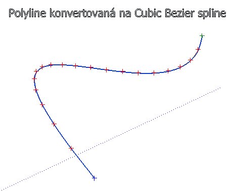

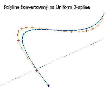

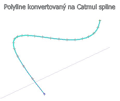

Doporučuji interně nepřevádět na Polyline. Když tak, uložit meziverzi SKP, tam převést na PolyLine a vyexportovat do DXF. Mít ale master verzi vždy se Spliny - nikdy nevíš co tam budeš upravovat v budoucnu.
... teď jsem to zkoušel: Spline - convert to Polyline - a zpět už jde jen:
Uniform B-spline
Catmull spline
nebo Cubic Bezier spline
ale už jen rozsekaných úseček první konverze na PolyLine.
